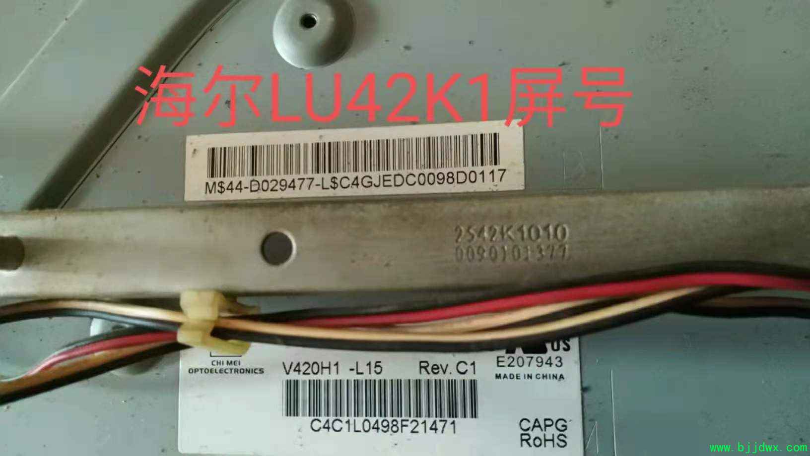

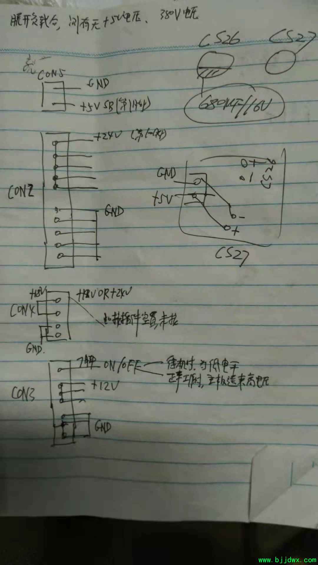

如题:请问各位老师,如何检测液晶电视主板的好坏?海尔主板型号0091801237D  V1.5   对应屏号V420H1-L15   ,海尔液晶电视LU42K1
先前在论坛发贴求助:https://www.bjjdwx.com/thread-379046-1-1.html    海尔电视Lu42K1指示灯不亮,三无,电源板BA13835EKB-5150如何接假负载?
故障现象:三无, 据用户说,正常情况接入220v电源线后, 电视的蓝色待机指示灯应亮,然后按下电视正面右下角的电源键,电视应有图像显示。
但现在接220V电源线后, 蓝色待机灯都不亮,
有不少老师指点我,首先检查电源板好坏。
我把这台电视   海尔液晶电视LU42K1 的电源板,J4228-050A,  从电视中拆出来检修,没有接假负载
检测电源板待机电源+5VSB  电压输出端, 发现  电压在 3.2~5伏之间波动 ( 待机电压 5V电压不稳)
网上搜,电压不稳,有人说  反馈电路有问题(光耦、三端稳压器TL431、开关管、有可能性能不良 或电容漏电,),
但这种电子元件性能不良,不太好检测呀? 如果电子元件坏了(短路或开路),好检测。
我在淘宝买了拆机二手的,   电源板J4228-050A,没有接假负载, 单独检查电源板待机电源+5VSB  电压输出端,电压为5V 稳定值。
把 买的电源板装入电视机, 与 电视的主板相连,
检测  电源板待机电源+5VSB  电压输出端,电压为5V 稳定值。
检测 电源板ON/OFF脚  电压为3V,
检测 电源板输出12V脚  电压为0   ; 检测 电源板输出24V脚  电压为0
问淘宝卖家,淘宝卖家要我   将电源板 不连接主板,  电源板上待机电源+5VSB  电压输出端  直接与 电源板ON/OFF脚  短接,
此时再检测  电源板输出12V脚 有12V了; 电源板输出24V脚  有24V了
淘宝卖家说, 这说明  电源板是好的。   (网上查到的资料说是,要将  +5VSB  电压输出端 通过1~2K的电阻   与  电源板ON/OFF脚 相连,说电源板ON/OFF脚 应是3.2~3.3V
这样一来,这台液晶电视的故障只可能是  主板坏了 导致的三无吧?
我考虑在淘宝再买这台液晶电视的主板(海尔主板型号0091801237D  V1.5   对应屏号V420H1-L15   ,海尔液晶电视LU42K1)
但我不知道如何检测在淘宝买的二手液晶电视主板的好坏?想请问各位老师!感谢各位老师的指点!
电源板上待机电源+5VSB  电压输出端  直接与 电源板ON/OFF脚  短接,有没有什么危害?(为何网上查到的资料,都说用 5V电压通过1~2K的电阻   与  电源板ON/OFF脚 相连)
③这种判断 电源板好坏的方法,是否证明了 电源板的确是坏的?(还会不会是电源板故障导致的三无?)④淘宝上搜索主板型号 “0091801237D”,搜到一些,但有的商品介绍写有:要对应屏号, 请问各位老师,我对应的屏号是V420H1-L15
买主板时,液晶电视的主板上并没有标明屏号,  同一块型号的主板,对应不同的屏号,如何分辨?会不会出现  淘宝卖家发错了不同屏号的主板  情况?
同一块型号的主板,对应不同的屏号,从外观上能否分辨出来?

源板上待机电源+5VSB  电压输出端  直接与 电源板ON/OFF脚  短接,   可以的
