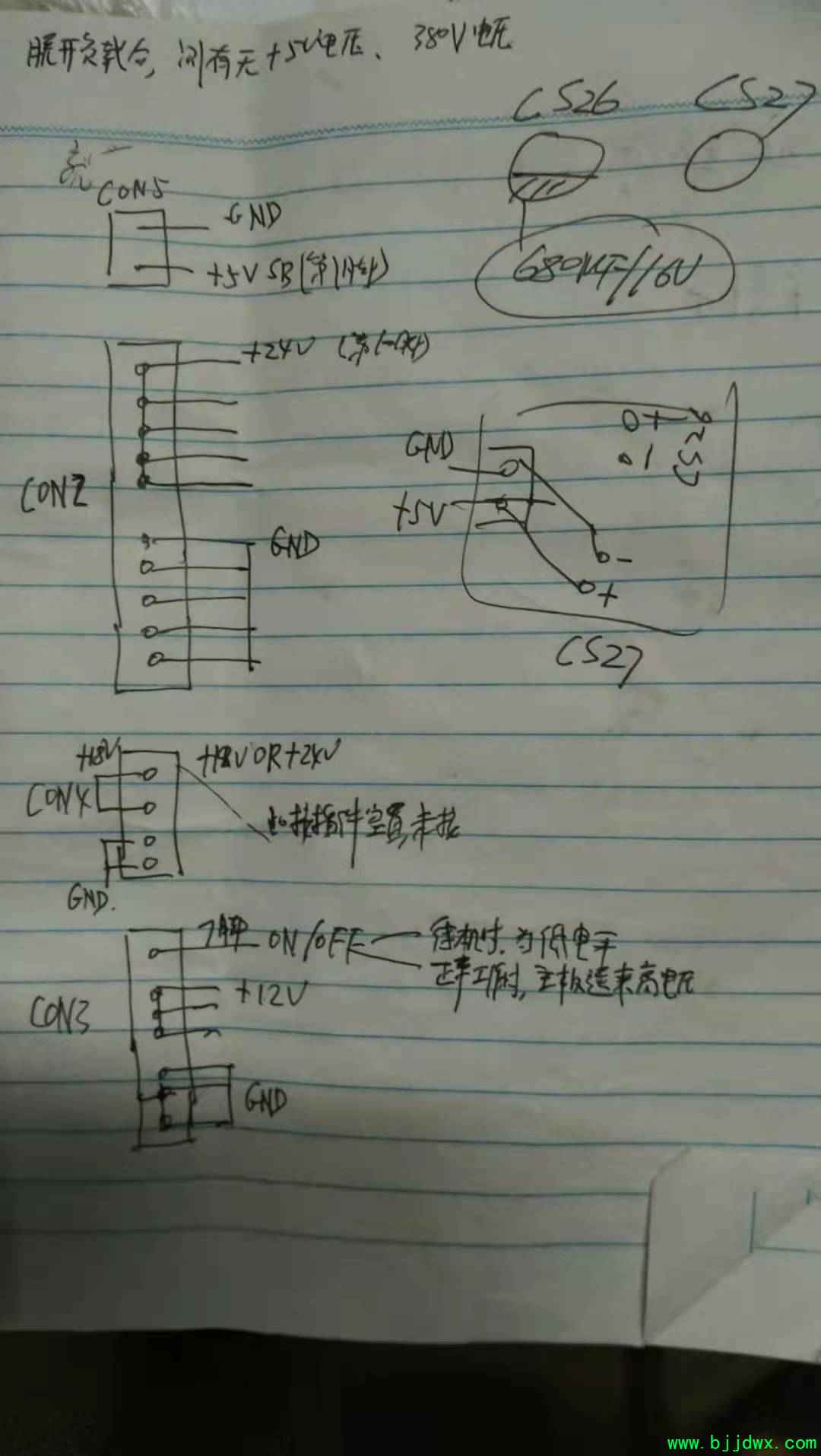

PFC 功率控制390V 都有了,应该开机了吧
接假负载就是断开真负载接假负载,有的机型不接假负载开不了机的

我有问题想继续向老师请教:我把这台电视   海尔液晶电视LU42K1 的电源板,J4228-050A,  从电视中拆出来检修,没有接假负载
检测电源板待机电源+5VSB  电压输出端, 发现  电压在 3.2~5伏之间波动 ( 待机电压 5V电压不稳)
①我觉得这个待机电压5V不稳,可能就是电源板存在的故障,但我还不敢肯定,因为我是单独把电源板从电视上拆出来,没有接主板(没有接负载)。请问老师,电源板没有接主板时(没有接负载时),这个待机电压5V不稳,是否正常?
网上  也有说,独立电源板维修时需模拟工作条件维修时,电源板接口的开/关控制脚,与+5VS电源输出端之间接入一只2 kΩ左右的电阻,或接地短路,就可模拟对电源板提供开机、关机指令。
我把    2K电阻,接在  电源板 输出接口CON3的7脚(ON/OFF脚)  与  电源板 输出接口CON5的1脚(+5VSB脚)
此时,再测量 +5VSB脚,电压稳定下来了,为5.07伏, (没有用2K电阻短接十5伏脚、ON/OFF脚时,电压在 3.2~5伏之间波动 ( 待机电压 5V电压不稳)
测量ON/OFF脚电压为 3.2V,   24V电压脚电压为24.2V,    12V电压脚电压为12.1V,
我打算修理待机电压5V不稳的故障, 首先考虑  5V电压输出端附近的电解电容,  圈纸中标出的2个电解电容CS26 、  CS27
从外观来看,  整个电源板上 电解电容 没有鼓包,外观没有损坏!
2个电解电容CS26 、  CS27  都是  680uF/16V ,怀疑是  电解电容老化
我没有 680uF/16V 电解电容, 找到一个 1000uF/16V电解电容,我将这个电容并联在  CS27 电解电容上,但+5VSB脚电压仍在 3.2~5伏之间波动
我不知如何修理了?电压不稳,不可能是3个启动电阻坏了吧?(如果没有5V电压,可能是启动电阻坏)
网上搜,有人说  反馈电路有问题(光耦、三端稳压器TL431、开关管、有可能性能不良 或电容漏电,),
但这种电子元件性能不良,不太好检测呀? 如果电子元件坏了(短路或开路),好检测。
如果输出电压不稳,我真的觉得好难修, 想麻烦老师继续指点!
