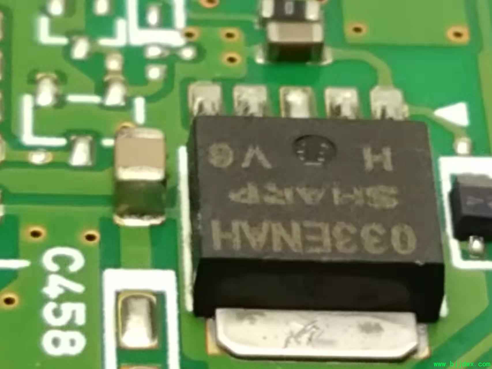

东芝42A3000C灯不亮不开机,查到存储器没有电源,由033ENAH提供,可是查不到此元件的功能参数,大家帮我看看,多谢了!

微信图片_20220129232637.jpg 就是这个元件,还有用什么可以代换?

后来终于找了块P5662DSC代换,故障排除。
