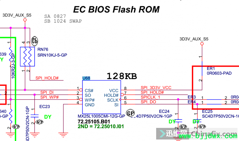

插电待机0.02,按开关没有反应,感觉开关不好按,拆机按压开关弹性正常,测开机键有3.3v,按开关有3.3-0-3.3跳变,测ec95脚有3.3-0-3.3跳变, 102806uhp2q4ch8oe4cq9s.png.thumb.jpg

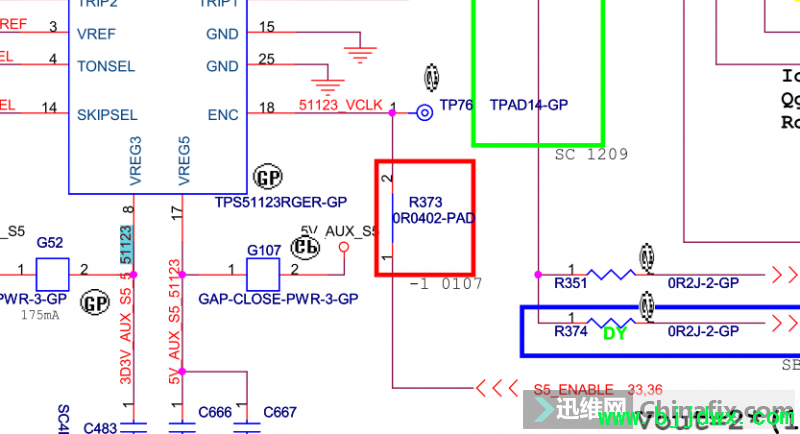

看来没有断线,那么测117脚pm-pwrbtn#3.3v无跳变,说明ec条件可能不满足,没有正常工作,查供电avcc102脚有3.3v,85脚ecret#3.3v正常,20脚rsmrst#-kbc 0v不正常,这个脚是待机3v5v正常后,ec送给桥的待机电压好信号,这个电压没有肯定不会触发的,待机有电流啊,去戳3v5v电感结果都是0v,查待机芯片 102604fkqdru1zsx52pv15.png.thumb.jpg
16脚vin有19v,13脚eno总开启有5v正常,3脚vref2v正常,8脚vreg3 3.3v正常,17脚vreg5 5v正常,看来基本工作条件都正常,接下来要查3v5v开启,也就是第18脚enc实测0v,看图纸是s5-enable经0欧电阻转换过来的 103332nz7bkgdqdm1ddtd1.png.thumb.jpg
,追查s5-enable是由ec15脚经r231转换过来的,测15脚0v,兜兜转转还是ec这里有问题,前面查过了ec有了供电,此ec晶振没装, 104032wunndujnzunujch2.png.thumb.jpg
应该是内置时钟,复位也有了,接下来该读取程序配置gpio脚了,查u68供电3.3v正常, 104320mgsvg5g5znrovotj.png.thumb.jpg
那么先刷个ecbios吧,论坛下了一个独显的bios,刷好装上,把cpu拆了,因为这个机器铁壳mos管容易坏烧cpu,谨慎上电,看到自动触发上电流到0.29,测除cpu电压外各大电压都有,惊喜装上cpu自动上电已经亮机 104950qmfaccyg4tg72wmu.jpeg.thumb.jpg
