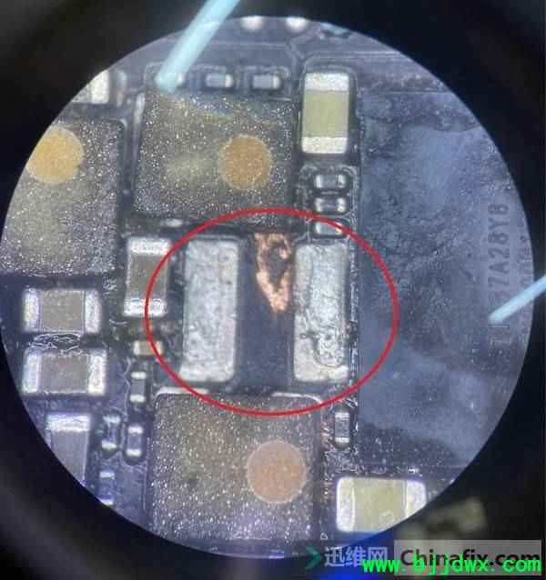

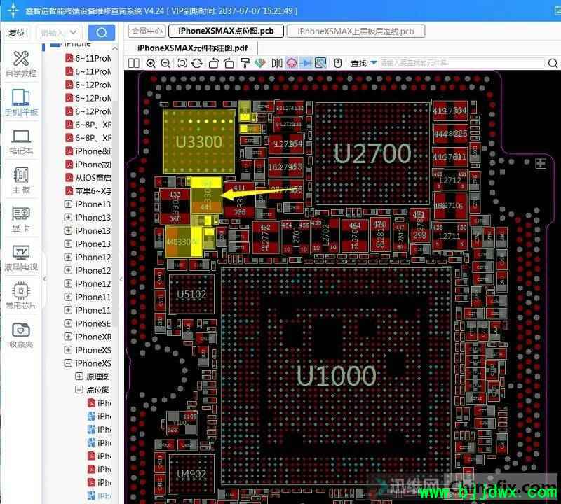

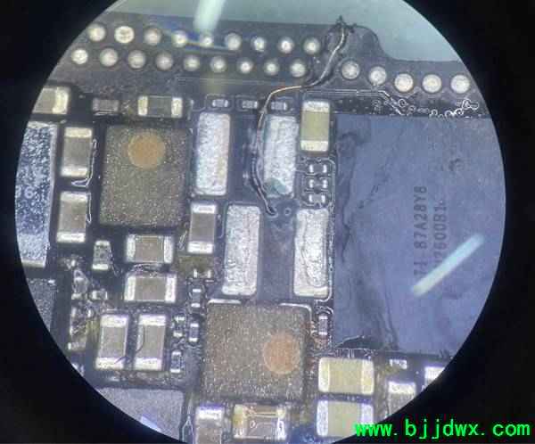

  故障现象:手机间歇性不显示
  iPhone XS Max手机间歇性不显示,测量到显示复位经常性无阻值,说明板层断线,通过鑫智造的板层走线图刮开板层飞线,故障解决。
