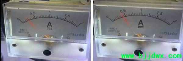

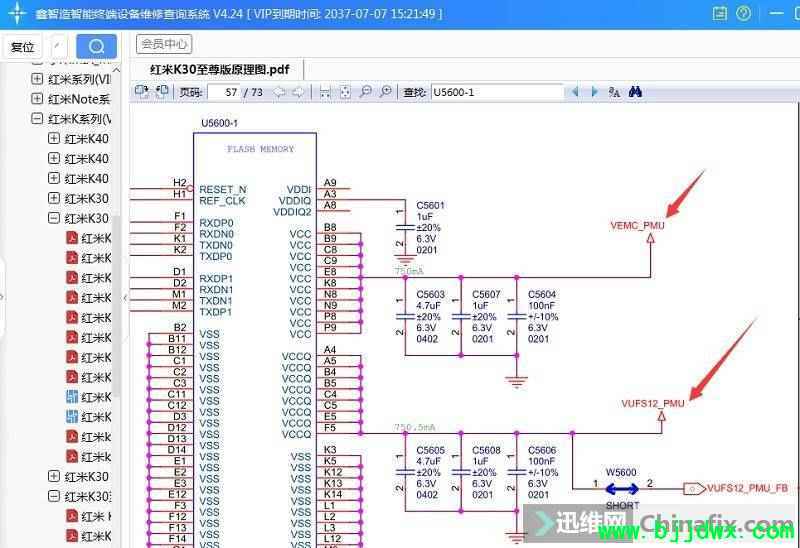

  机器型号:红米k30至尊版

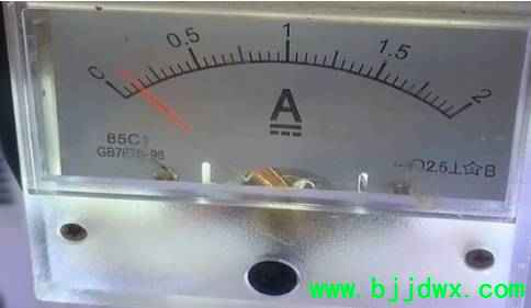

  最高到达将近500ma,然后回落到150ma左右。
红米K30至尊版正常使用不开机故障维修 图2

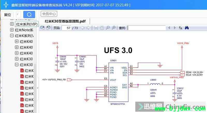

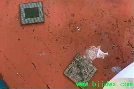

  故障分析:一般这种出9008多为硬盘没工作,正常使用的我们先怀疑套件虚焊、硬盘供电、硬盘挂了

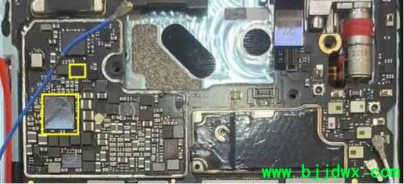

  开机看电流,一模一样,连计算机出9008模式心想硬盘估计死了,再看刚才说的维修思路第二条,硬盘供电,新款手机硬盘一般只有两路供电。
红米K30至尊版正常使用不开机故障维修 图4
  直接加焊这俩电源。

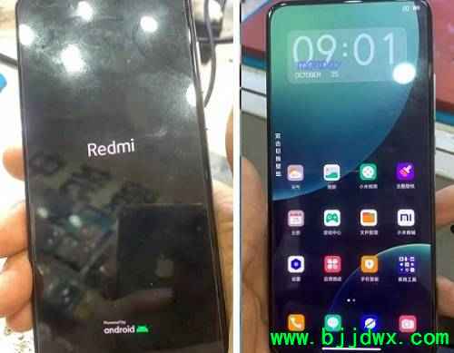

红米K30至尊版正常使用不开机故障维修 图6
红米K30至尊版正常使用不开机故障维修 图7
