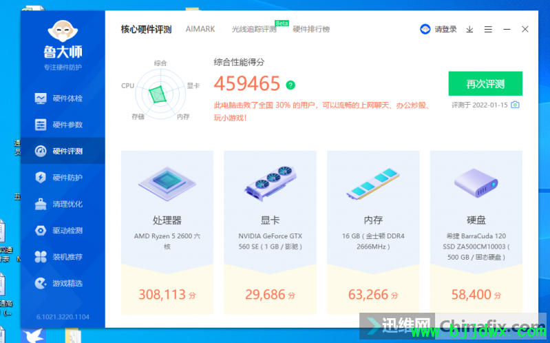

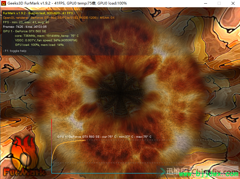

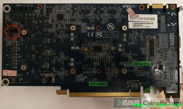

咸鱼料板价入手一块影驰GTX560SE显卡,1G显存,卖家描述为黑屏无拆修。到手后,测金手指A11、A13、A14、B1、B2、B3、B8对地二极值正常,上机测试,显示器无信号,确实是黑屏故障,但是键盘灯正常亮起,判断为已进入系统,显卡核心有温度。测电压,核心电压0.937V,显存供电电压为0.1V。显存供电芯片为RT9259A,参考论坛上多位大佬的心得,该芯片为560SE多发故障位置,更换芯片后正常开机,跑鲁大师和甜甜圈正常
