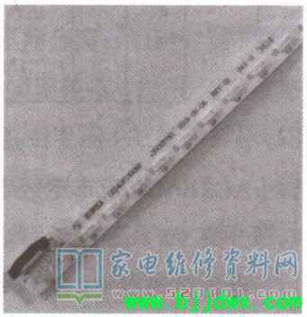

康佳LED42F1300NF液晶电视黑屏的故障维修
       一台康佳LED42F1300NF型液晶彩电,开机后屏显“康佳”字符,随即黑屏,但伴音一直正常。拆机,检查开关电源及背光驱动电路,未见异常,判断故障系背光灯条异常所致。小心地拆开液晶屏,发现该机采用侧入式背光,LED灯条安装在屏左侧的铝板.上,灯条型号为35018782,如图1所示。
      该机灯条上共有72只灯珠,目测发现L50灯珠已烧黑脱落。为保证维修质量,决定更换整根灯条。先在原灯条与铝板的贴合处滴入丙酮液,然后拆下原灯条,并清除残胶,最后换上同型号新灯条,装好液晶屏试机,故障排除。
