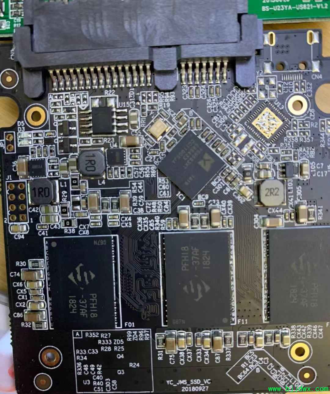

修好一个坏掉的固态硬盘,得一微YS9083XT主控,症状是损坏不识别,本来已经被判“死刑”了,后来在一个网站发现有很多这个主控的开卡软件,就注册了个会员,下载了软件,没想到其实修好很简单,直接按开始,等一会就提示PASS,然后就可以重新分区了。大家可以去那里找找,http://club.liangchanba.com/thread-1664-1-1.html
