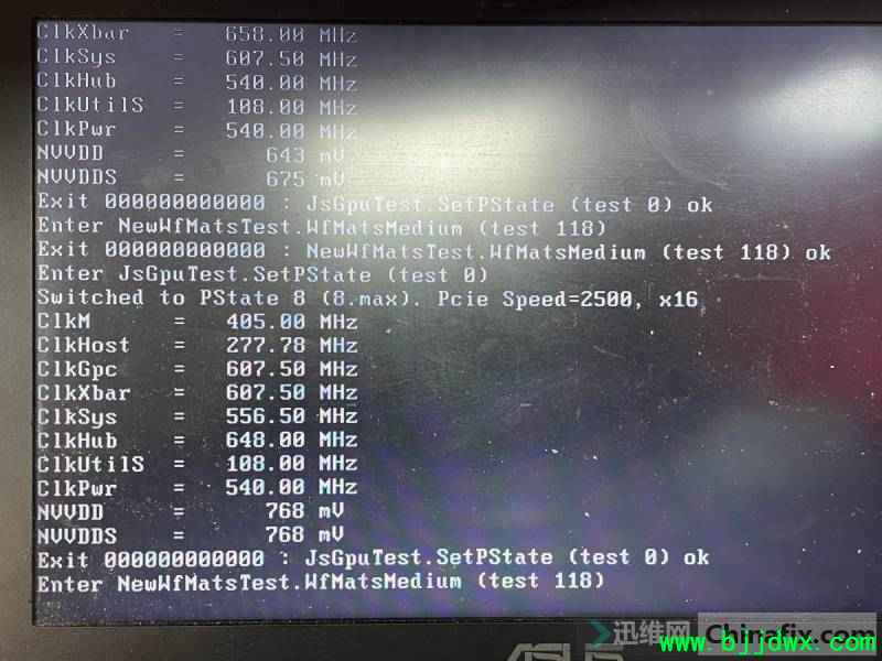

检测 :接修 ASUS的GL53VD一台。。说是装显卡驱动就黑屏,,同事试机。确定打驱动后,马上花屏一下。然后黑屏。
     一般这种问题 。都是显卡周边出问题的多,基本都是核心挂的可能性大,N17P-G0-A1先定货回来,货到后。换上满怀信心进入系统,发现故障一个样,并没有像预期一样,直接加载上驱动。 ,本着先易后难的原则,先用普通的MATS.U盘测试软件来测一下显存的通道信息。

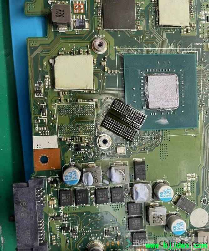

这一测还真测出问题了。  B0通道显存报错异常 。马上拆机更换,,镁光单颗512M,翻遍料盒找到一个。。马上安装。。。

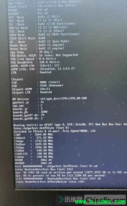

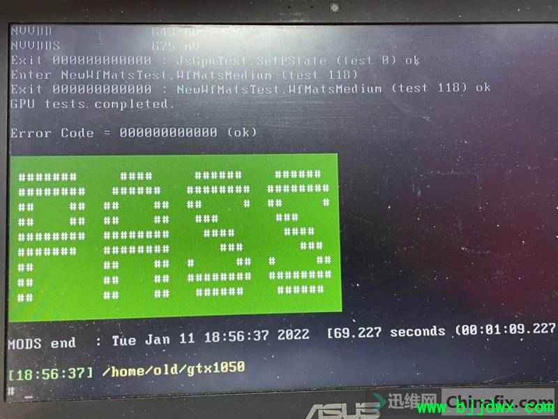

OK了。。。因为是镁光颗粒,,马上找一个MODS跑一下满载。确定其它显存有没有隐性故障。。。。
测试中,
装机。。。驱动自己就安装上了。。。。。。。。。。
