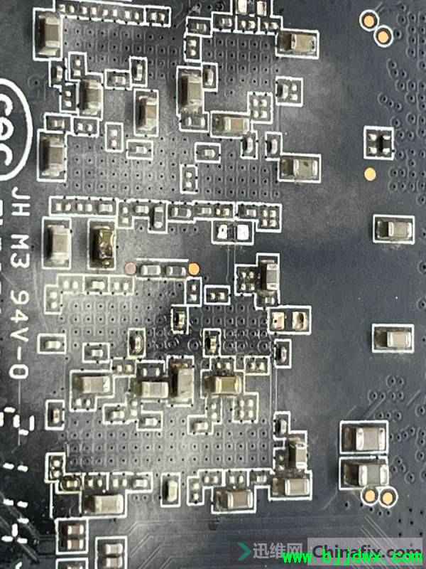

机型: 2060S     核心是TU106-410-A1
故障:FBVDDQ内存供电对地短路。
检测:

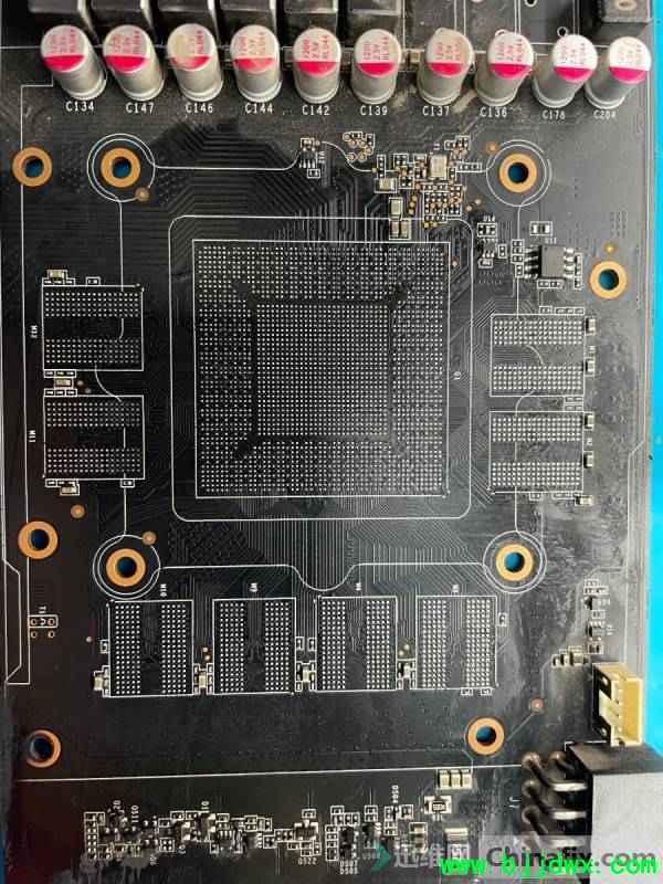

    前几天遇见的一块卡,显存供电对地短路,前些天已经判断核心损坏,今天闲来无事打算拆显存试一下。看看显存有没有保住能有几个不坏的留着当配件也好,首先断开显存供电电感 ,后级加1.35V电压发现电流200MA,没有明显发热(意料之中),于是拆下第一颗显存。。拆下后测试显存一上供电并不短路说明这个显存芯片应该没坏,一连拆了8颗 。。发现每一颗都不短路。。但主板焊盘上还是短路。
   既然拆了。就拆个明白吧。。于是马核心也拆下。。。。拆下后在测试发现。主板焊盘依旧短路。哈哈 。。感觉不错,,,,。。马上拖平焊盘。。发现焊盘依然 短路,(说明核心 显存可能都是好的)
如图
这回没有负载了,也放心了,偿试加大烧机电压,,当电压调高至2.7V时,电流瞬间5A,手摸显卡PCB.发现A0处发热严重 。断电,反面熏上松香,在加电,发现故障了
如图
一颗电容损坏了。马上拆掉电容。在测供电阻值恢复正常值 。
马上测量显存和GPU的芯片上对地值,全对。。于是全部重新植锡装回。

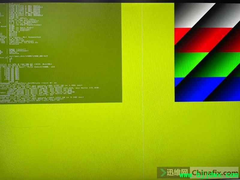

如图
一样一样的将芯片焊回主板,插到测试平台,开机正常了。跑了一圈DIAG全部PASS,维修完成 。。。
测试
PASS
