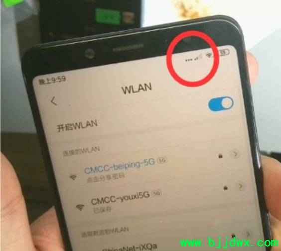

  机器型号:红米Note5
  这个机器来的时候是开机反复重启,不进第二界面,电流能到700ma说明套件和芯片基本都自检完成了,不要见到小米反复重启就去干套件。
红米Note5开机反复重启无基带无服务故障维修 图1
  换了中频后基带wifi都有了。

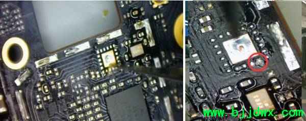

  这路RFFE2总线涉及三个芯片包括功放电源,拆了重做。

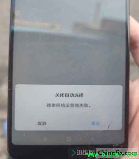

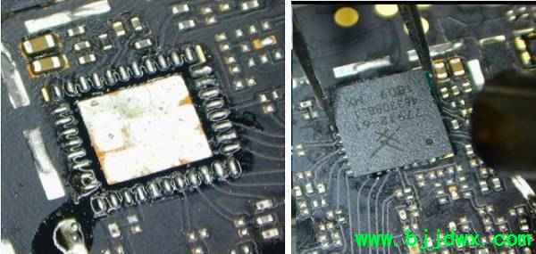

  还是手动搜索运营商失败,于是把所有信号芯片都换新的故障依旧。

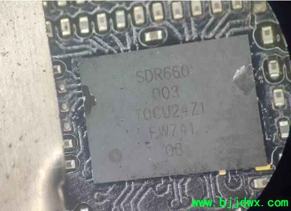

  重装DRX时使用拨锡的方法将每个焊脚的锡点弄得饱满再观察天线开关会不会是没装好,有的点虚焊了。
红米Note5开机反复重启无基带无服务故障维修 图10
  维修结果:开机测试,完美修复。(由于没装后壳加上屋里信号比较弱。)
