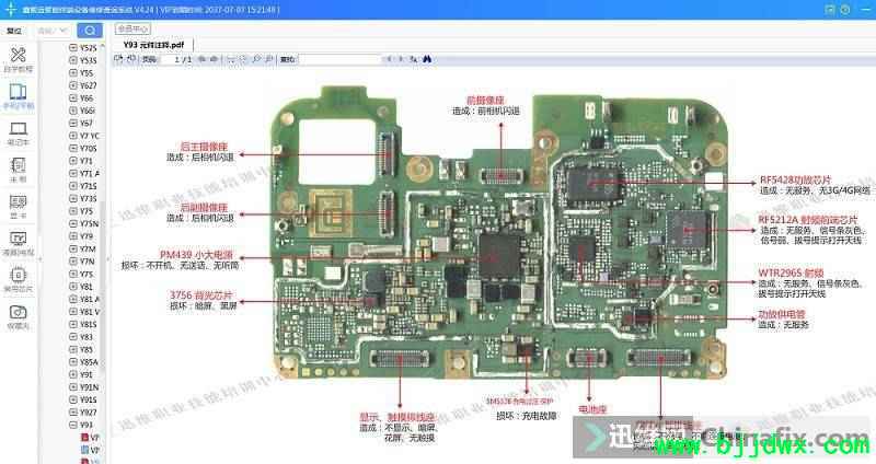

  大家好:欢迎观看迅维案例分享,今天我们来讨论ViVO Y93的维修思路。
  客户描述:手机提示温度过低充电停止。
  故障分析:该故障一般情况是因为副板连接排线座子数据检测脚开路导致。
ViVO Y93手机提示温度过低充电停止故障维修 图1
  打开鑫智造软件,找到ViVO Y93标注图,找到副板连接座子。
ViVO Y93手机提示温度过低充电停止故障维修 图2
  测量之后,发现副板连接座子的第20脚阻值为OL,也就是该线路已经断线,根据点位图查看,发现该脚位连接到测试点12,从测试点连接导线到20脚位上,故障修复。
