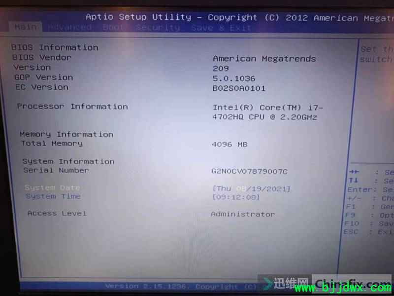

I5-4200H的处理器,板载4G内存,GTX950M的显卡。板号FX550JX REV2.1
故障是进系统蓝屏死机,进PE也蓝屏。刷过BIOS,屏蔽过内存,裸板点过故障都一样。
不过进PE蓝屏时仔细看会出现不均匀的黑白小点,逛了一圈论坛发现很多这种故障,但都没试过CPU。
刚好手里有个料板不过U是I7的,问题不大。直接拆掉植珠换上,问题解决!
