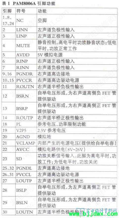

       PAM8006A是PAM(龙鼎微)公司推出的一款高效率D类音频功率放大器,该IC特性是:驱动82的扬声器,功率可达15WX2;效率高达90%;低噪音,-90dB;非线性失真小;低静态工作电流;宽工作电压,为8V~18V;具有过流过压、欠压保护,以及过热和短路保护功能;非线性功率限制;具有关断/静音功能。
       该芯片现已广泛用于液晶彩电、多媒体音响系统。PAM8006A 引脚功能见表1。
       主芯片N501 ( MST6M180XT-WL )④、④o脚输出的左、右声道音频信号分别送到PAM8006的③、⑥脚,经内部前置放大及功率放大后,分别从①、④脚和②、国O脚输出,经低通滤波后推动扬声器发声。PAM8006A④脚( MUTE )是静音控制脚,正常放音时为低电平(0V),静音时为高电平(约4.8V )。PAM8006A2脚(SD )是功放关断控制脚,该脚为高电平时,功放IC工作,为低电平时,关闭放大器。其④脚和2脚外部接有静音控制电路,如图2所示。
