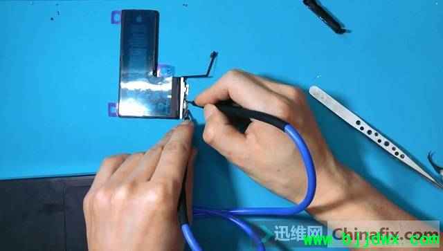

  更为可气的是这一提醒4天内直接显示在屏幕上,15天内显示在通知栏内,永久地显示在设置界面里。相信很多强迫症患者就很难受了,毕竟这一个提醒是消不掉的。
为何会有弹窗提醒?
  方法一:
  方法二:
  电池只对管理保护小板进行加密,储能电芯不加密,所以此次更换电池只对电芯进行更换。和屏幕一样,解决方法就是搬电池最上面的排线就行了。
  把原来的电池数据读出来,撕开绝缘贴纸,断开管理小板与电芯的连接,把电芯剪下来,然后再拿来一个没有电芯的电池(这里不建议使用成品电池移植电芯哦),把取下来的电芯点焊到新的电池上面。
  如果操作过程中不慎将排线弄断了,我们还可以拆加密芯片搬到新排线上就行。
  不过iPhone11之后的机型是无法通过工具修改电池数据的,更换好电芯之后让电池充放电尽可能的多循环几次,电池健康会慢慢涨上来的。
  手机电池电量放光,再给它充满,这样反复循环。
  以上就是苹果手机更换加密电池,不弹窗的解决方法,你学会了吗?
