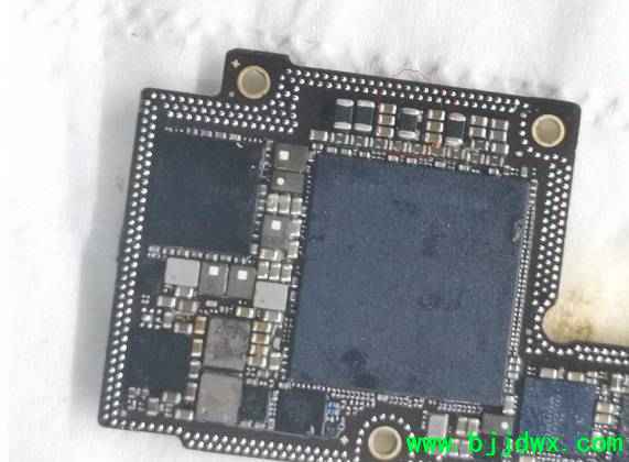

  大家好:欢迎观看迅维案例分享,今天我们来讨论iPhone X的维修思路。
  测试结果:手机能正常开机,各功能正常,屏幕花屏。
  首先,更换测量屏幕,排除屏幕本身问题,故障依旧。

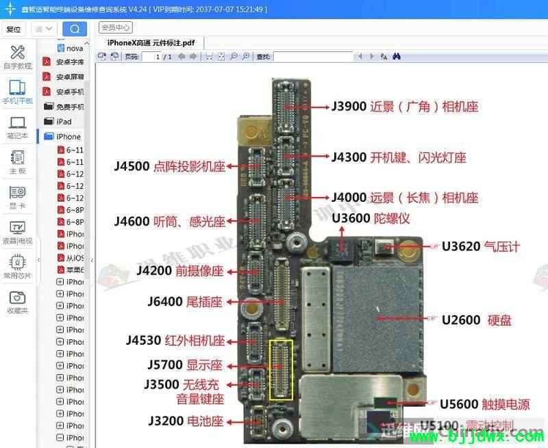

  依据点位图阻值参数,对显示屏幕排线座子进行测量,未发现不正常。
iPhone X手机屏幕显示花屏故障维修 图2
  接着对主板上电,继续测量显示座子工作电压,GPU输入电压,未发现电压不正常。但是在测量过程中,发现GPU的一颗供电电感体型跟旁边的完全不一样,确定该电感不是原装的,更换原装电感后,故障修复。
