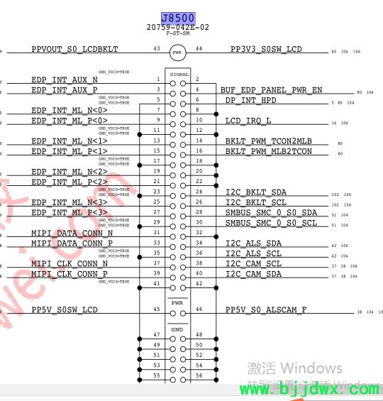

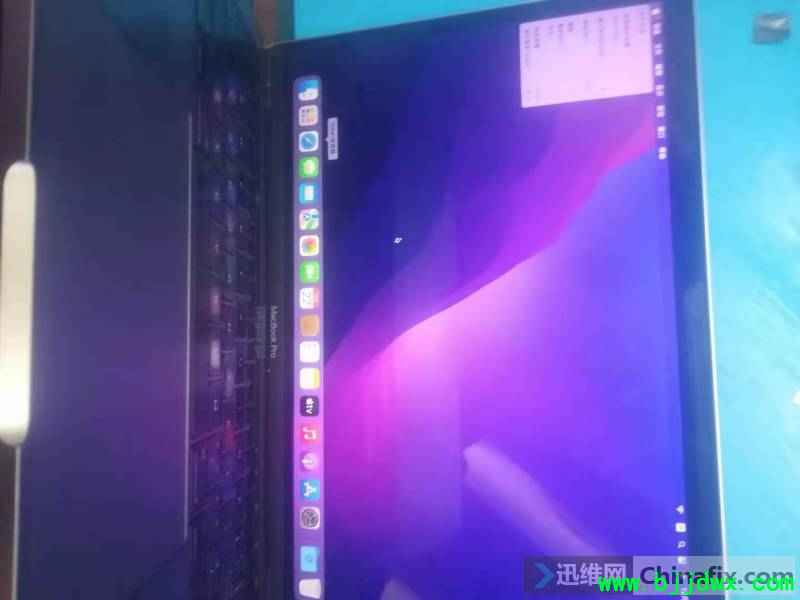

这段时间碰到3台都是A1706报错的,虽然版号不一样但故障一样,有点多了简单记录一下。 1台(无进水):换U4200 2台(进水):换U4403 3台:(无进水)换T1 大概思路:触摸条 摄像头工作异常装苹果 系统会报错摄像头在屏上,屏坏会导致这个问题,触摸条可以更换,因为是归T1芯片管理,T1及其电源管理芯片异常会导致这种故障。                                                                                                                                                                      171335sh1iyuaehozw3uh3.jpg.thumb.jpg

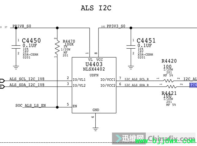

进水简单哪里进水测量哪里,无进水其实要测得也不多。屏接 口34 36 38  40环境感光与摄像头I2C总线可以打值测量,我的表好像是500多跟420多,供电5V 时钟在U4200上可以测量。其中第2台就是U4403进水异常导致34 36脚阻值差别大,触摸条接口同理,PMU U4200输出各个小电压给U3900,3900灌了一圈黑胶进水不可能进到里面,4200测完就是更换。                                                                               171437myoco09tyu9ythch.png.thumb.jpg

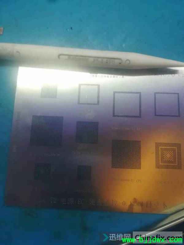

                                                                                                   运气好如第一台换完就好,运气不好换T1 黑胶有点多芯片上面有焊盘也有,疯抢吹着刮刀轻轻刮干净芯片,这个应该刮锡浆的,但没有合适钢网,时间有限可以用0.2的珠子点上去,这个T1的间距小密度大吧 ,应该是笔记本里间距最小的吧,焊盘会掉一些空点,弄好就直接吹上去,这个T1植球真不合适间距小容沾球。 171607ans5x1s22lnh1hk1.jpg.thumb.jpg
