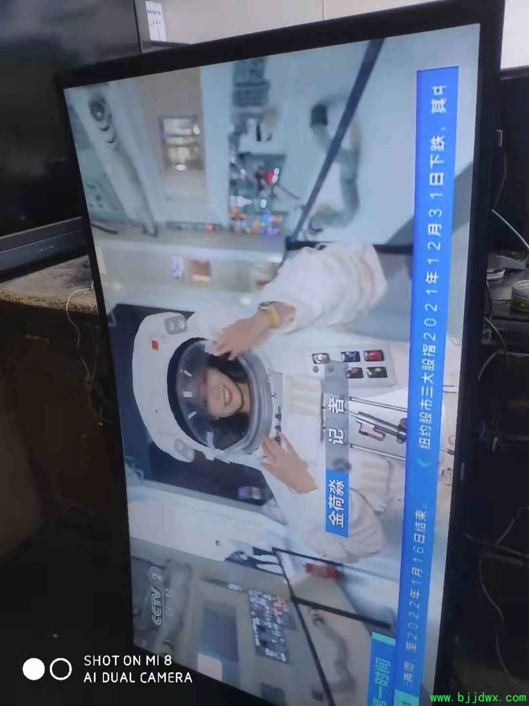

三星 UA55MU6880JXXZ 原机故障,电视机反复开关机,背光亮了又灭,这个故障是这款机器通病,上网查过,有人说是屏幕坏了,有人换过主板,电源板没有解决问题。我这个电视机我断开任意一边排线,电视机背光点亮了,但是屏幕没有一点反应,只是暗屏幕。后来发现发现主板到屏幕的15V电压没有,以为是主板问题,而且又发现主板一个L406的电感对地电阻为0,当时以为电感后面有短路,结果查了半天查不出问题,后来都要买板子换了,到晚上我尽心分析,有可能这是一个接地的储能电感,因为电感前面有个二极管正接入,二极管负极还接了一个电容入地,没有想到第二天电视机居然好了,因为据用户讲电视机有时候也会好,我为了今后判断故障,于是断开了屏幕左面排线,结果开机电视机出现暗屏幕,但是不保护,后来又接入排线,电视机又出现反复开关机了,当时以为排线接触不好,后来反复清洗排线无用,这时候我认为断排线出现故障是一种偶然的巧合,因为这个时候到屏幕15V没有了,刚好附近有人卖相同的主板,于是电视机拿去试,结果换板好了,反复开关机也是好的,当时的确认为故障就是主板坏了,于是又想去掉一边排线试一下,这次我是去掉的右边排线,结果开机发现整个屏幕竖线干扰,我原来那个主板无论断开那边,都没有这种现象,正在我坚信主板问题时候电视机关机了,后来又出现反复开关机的原始故障,后来还原了排线,电视机还是要反复开关机,而且是任意接一边排线,电视机都要开关机,我原来那个主板是只接一边排线是不会出现开关机的,难道是不接排线会烧主板,好像不太可能,烧屏幕更不可能,为了找出原因,后来又用了一张图片主板,屏幕不一样,但是我觉得可以试机,没有想到,装上去电视几好啦,这点也说明这两种屏幕的主板是可以通用的,这点大家今后买板子可以借鉴。现在电视机我都不敢去排线试机了,电视机好了没有,我只有慢慢试了。于是我在想这个主板应该是被锁死了,也就是当主板发现屏幕出故障,它就会出现锁死的状态,我估计我的电视机屏幕也应该有轻微的问题,现在就看哪位高手知道这个主板如何解锁了,但是另外又有一个值得思考的问题,就是我原来那张主板也反复多次去掉过排线,为啥第二天又会好了,这点有感觉有矛盾?
