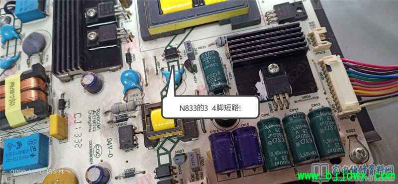

      最近接修一台海信液晶电视,LED46EC330J3D,开机启动出现灰屏:背光正常,也能听到电视启动的声音,始终没出现启动的画面。拆盖,见电源板型号为:RSAG7.820.4688/ROH,测主电源滤波电容C822电压400V正常,再测输出端C843的电压,发现12V电压只有8V左右,此电压也是屏供电电压,由于只有8V,不足于让屏工作起来,导致屏电路无法工作而出现灰屏情况。
      引起12V电压偏低情况,一般多是12V的稳压回路出现了问题。而此稳压回路是由N833光耦与N834 TL431及N831 NCP1396电路组成。从原理分析,12V偏低到8V左右,那么R865 15K与R869 4.7K, R868 22K 分压取样出来的电压也偏小,引起光耦的1 2脚发光能力变弱,从而使光耦的3 4脚内阻增大,从而使NCP1396输出的脉冲变宽,从而让输出电压稳定到12V。

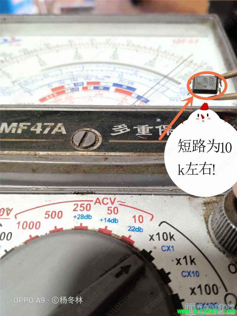

     首先找到N833光耦PC817,拆下来用表测量,发现光耦的3、4脚呈短路现象!使光耦的3 4脚内阻变小,导致NCP1396输出的脉冲变窄,从而产生输出电压偏低至8V左右。立即换之,试机图声正常。
