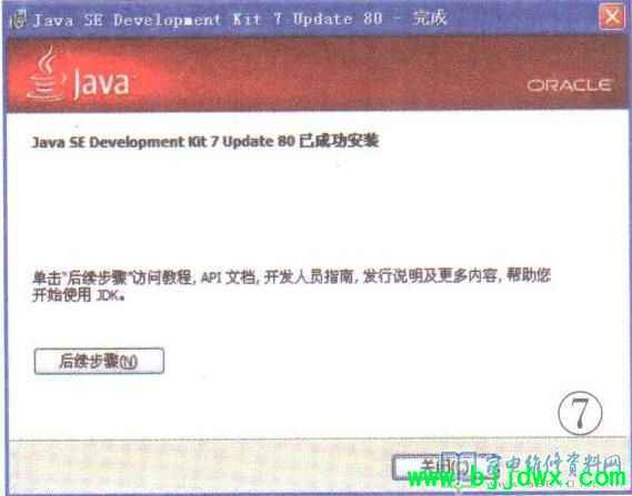

(1)安装java的jdk环境软件"jdk -7u80 - Windows -i586”(XP系统为32位版本的jdk),如图6、图7所示。

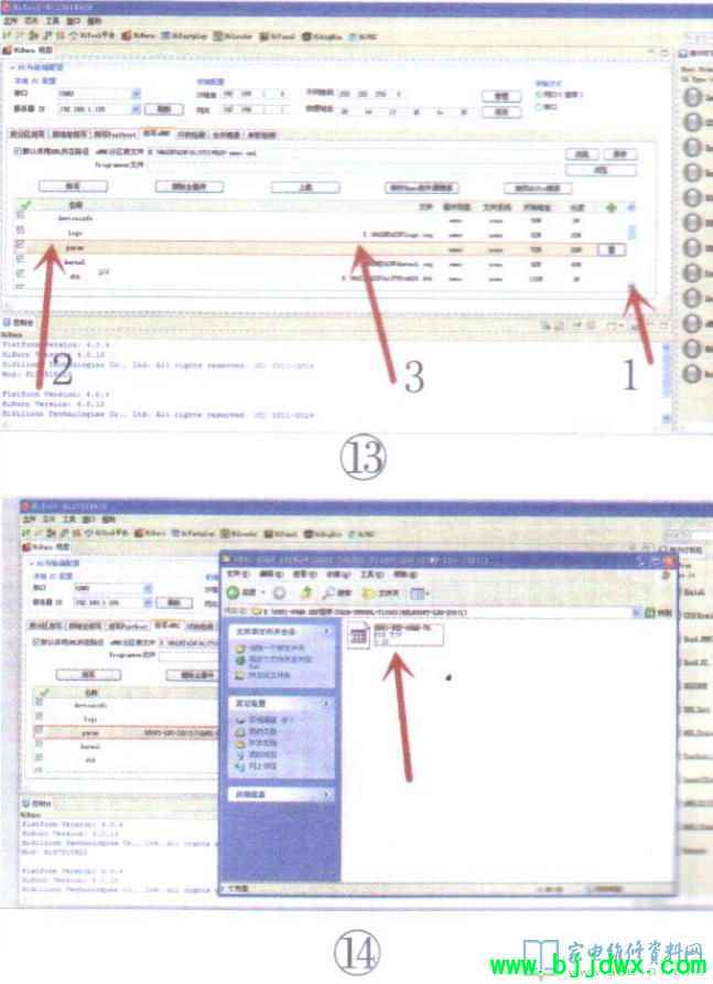

(6)选择分区文件:先点击“烧写eMMC”按钮,然后点击eMMC分区表文件右边的“浏览”按钮,最后选择,上面解压好的各分区镜像文件中的“Hi3751V620-emmc.xml"。这时界面中会自动出现相关分区文件信息。因为要烧写全部分区文件,则最左边的默认打钩选择状态不用更改,如图12所示。
(7 )选择屏参:先将滚动条向下,显示分区文件信息的“param”一栏,然后点击“param"选项,再点击该栏空白处,这时会出现一个文件夹图标,点击该图标,选择屏参文件(bin格式),如"8H91-EEP -65Q8 -7626 -T6500L -Y11001-REL650WY-LD0-200-MXL661-20160802”文件,如图13、图14所示。
(8)点击“烧写"按钮。若出现提示框,按“确定"按钮即可。将电视机断电后再上电,正常的话,会在机器.上电的时候自动用Hitool进行烧写,如图15~图17所示,界面最下面的消息框中会出现一直增加的“#”字,以显示进度。如果串口或网线传输有问题,则“#”字会变为“T”字,表示超时( timeout)。 选择烧写完所有分区文件,需要十几分钟。
