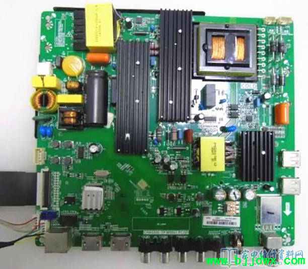

长虹LED49C1000n液晶电视背光故障的技改过程
     接修一台长虹LED49C1000n液晶电视,故障现象是无图像,有声音,拆机通电开机测试背光接口电压225v,缓慢下降。用LED测试仪测试背光不亮,确定背光LED故障。
     小心拆开屏幕,看到LED灯条,用测试仪逐条测试,最后找的了一个LED开路了,用焊锡把他短路后背光正常了,测试了背光的电流400mA,为了避免再次烧灯条,找到主板上的LED电流取样电阻,是由5个电阻并联构成,分别是4个1.6欧的和一个2.2殴的电阻并联,去掉了一个1.6欧和2.2欧的电阻后。测试LED的电流270mA,电流减小电视亮度没有明显下降,可以延长LED的寿命。避免了再次拆屏的风险。
