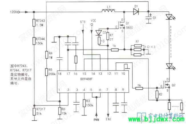

一台夏普40LX160A液晶电视,故障表现为上电后面板灯不亮,不开机,机内有微弱的间歇“吱吱”声。开盖试机,发现“吱吱”声来自电源板(开关电源与背光二合一)。拔下电源板与主板的连线再上电,仍然有“吱吱”声,这说明故障在电源板上。断电后,测开关电源的输出电压端对地电阻,发现背光供电端对地短路,检测背光驱动电路,发现背光灯升压开关管Q1短路,如图1所示。
      再次检查,发现Q1的S极外接的三只并联的12电阻(R1 )均已开路(这几只电阻是开关管的电流取样电阻),但Q1没有烧坏。主板发出背光点亮信号后,背光芯片BD9488F的③脚得到高电平开始工作,②脚发出驱动脉冲,Q1工作(Q1工作后升高的电压(180V)供应背光灯条)。与此同时,BD9488F的①脚输出恒流控制信号,在⑤脚和⑥脚调光信号的控制下,驱动恒流控制管Q2工作。灯条的工作电流经Q2的S极外接电阻R2转换成电压信号,送给BD9488F的⑤脚,作为电流反馈信号。
       从二次故障情况看,都是烧坏升压电路元件,仔细观察开路的三个电阻,发现并不是爆裂烧坏,电阻表面只有些微的掉漆,其标注的小字仍清晰可见,从R1损坏情况来看,不是由于瞬间通过大电流而烧坏的,应该是Q1有瞬时过流现象。检查升压电路外围元件整流二极管D1、滤波电容C1,均正常,升压线圈L1,由于其线径较粗、圈数少,两端电压不高,故障率极低。怀疑芯片输出Q1的驱动脉冲有问题。观察升压管的驱动脉冲是否正常的操作:换新Q1后开机,背光一闪即灭,BD9488F马上停止工作,无法测量驱动脉冲波形,考虑到前面背光能正常点亮,则灯条出故障的可能性比较小。用测试仪检测灯条,确认灯条正常,判断故障部位在背光驱动电路中。
查资料结合实际电路可以知道,BD9488F芯片一共有4组保护电路:一是输入电源电压过低保护,由电阻R7243、R7244和R7317对120V电源电压进行分压取样,取样信号送往BD9488F的②脚,如电源电压过低,当该脚电压低于3V时,芯片停止工作;二是输出电压过高保护,由R4、R5和R6对输出电压进行分压取样,取样信号送往BD9488F的①脚,当该脚电压大于3V时,芯片停止工作;三是升压管过流保护,升压管工作电流由1<1取样后,取样信号送往BD9488F的&#9328;脚,当该脚电压大于0.4V时芯片停止工作;四是背光灯条开路或过流保护,Q2的S极所接电阻R2两端的电压作为取样信号,送往BD9488F的&#9326;脚,当该脚电压小于0.1V(相当于灯条开路)或大于4V(灯条过流)时,芯片停止工作。
       在没有升压管的情况下,BD9488F正常工作,则可观察和测量芯片的各脚电压及输出脉冲是否正常。BD9488F需要满足以下7个条件才能正常工作:一是BD9488F的&#9325;脚(VCC)有正常的工作电压(9V&#12316;18V);二是&#9324;脚(STB)为高电平(大于2.5V);三是⑤脚和⑥脚得到调光控制信号;四是输入电源电压正常,②脚(UVLO)电压大于3V;五是①脚(OVP)电压小于3V;六是&#9328;脚(CS)有符合要求的脉冲电压输入;七是&#9326;脚有大于0.1V且小于4V的灯条电流检测电压。

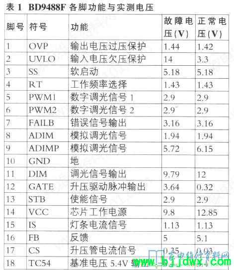

      按上述要求接好模拟电路,并断开Q1的D极,上电测得BD9488F各脚电压如表1所示。
      再用示波器测Q1的G极的波形如图2所示,这是一个频率为300kHz,周期是3.3us,脉冲宽度为1.6us,占空比约50%,幅度为10V的脉冲信号。根据经验,觉得此波形有两个问题:一是频率过高,因为一般背光升压电路的工作频率约为100kHz左右;二是该脉冲的上升沿和下降沿不陡峭,怀疑开关管的导通和截止速度不够,这将引起开关管功耗大增。先查第一个问题,该芯片的④脚(RT)外接电阻R3的阻值决定芯片的工作频率(工作频率与电阻值成反比,计算式为:工作频率(kHz)=15000/R3阻值(单位k)。本机R3的阻值是150k,则工作频率应为100kHz,难道是R3变质或底胶漏电弓I起阻值变小?代换R3并清除底胶后,上电再测,工作频率仍然是300kHz(尝试将该电阻值增加到300kfl,工作频率仍不变),怀疑BD9488F有问题,但换新后故障依旧。
      再次测量BD9488F的各脚电压,发现②脚(UVLO)电压达14V,超过了&#9325;脚的VCC供电电压9.8V,明显异常。提示:大家知道,场效应管的G极和S极有一个较大的输入电容,功率越大的管子此电容的容量也越大(查资料得知5N50输入电容量为480pF,7N60容量为790pF),当脉冲频率很高时,充放电的时间也很短,由此充放电电流也很大,所以要求驱动电路的内阻要小。本例中当芯片送出高电平脉冲时,27欧(R7)电阻和场效应管的输入电容形成了一个延时电路,使驱动脉冲对输入电容有个充电过程,由此引起开关管G极上得到的驱动脉冲上升沿有坡度,而芯片发出低电平脉冲时,G极输入电容上充的电需要通过一个二极管和1011电阻放电,G极电压回到零电位也需要一个时间,由此引起驱动脉冲的下降沿有坡度,频率越高此现象越严重,将大大增加场效应管的功耗。例如电磁炉中驱动IGBT管需要用二只三极管组成推挽驱动,以尽量减小驱动电路的内阻,加快开关管导通和栈止的时间,减小功耗。仔细检查BD9488F的②脚外围电路,发现K7243阻值变小为70k,如图3所示。
