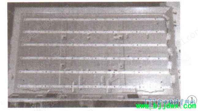

创维50V5液晶电视黑屏的故障维修
       一台创维50V5型液晶彩电,开机后黑屏,伴音正常;用手电筒照射液晶屏,可看见暗淡图像,根据故障现象分析,判断背光驱动电路或者LED灯条异常。拆机检查,发现该机采用电源背光二合一板,背光输出插座P1中有3根LED+线,3根LED-线,说明屏内有3组LED灯条。上电试机,测得LED+端电压在开机瞬间约为88V,随后迅速下降。外接点灯器检测,一组灯条不亮,看来故障系灯条损坏所致。小心翼翼地拆开液晶屏,发现屏内有6根灯条,每根灯条上有11只灯珠,如图1所示;两根灯条串联成1组,共3组灯条。逐一检测,发现一根灯条上的一只灯珠损坏。为保证维修质量,将6根灯条全部换新,装机实验,故障排除。此时测得LED+端电压约为70.1V,LED-端电压在1.8V〜6V之间波动。为延长灯条使用寿命,打开菜单,将“背光亮度”值由原来的“100”改为“75”。
