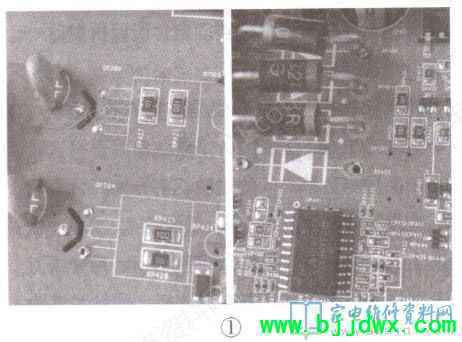

长虹50C1U液晶电视不通电的故障维修
      一台长虹50C1U型液晶电视,故障表现为开机三无,拆机检测,查5A保险丝开路,主电源开关管QP204、QP206(型号均为MDF5N5OF)击穿,如图1所示,说明电路中存在短路元件。查主电源初级电路,未发现异常,转向检查次级负载电路,发现LED供电升压二极管DP407(型号为SR3200)击穿。检查上述损坏元件周边,未见异常。更换DP407后试机,测得主电源输出的12V正常,LED端电压为139V,也正常;接上信号,图像、声音均正常。
