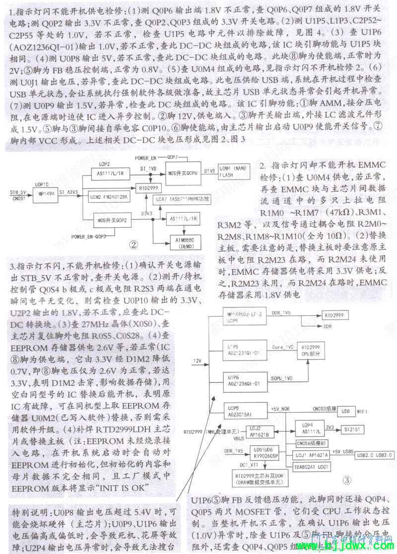

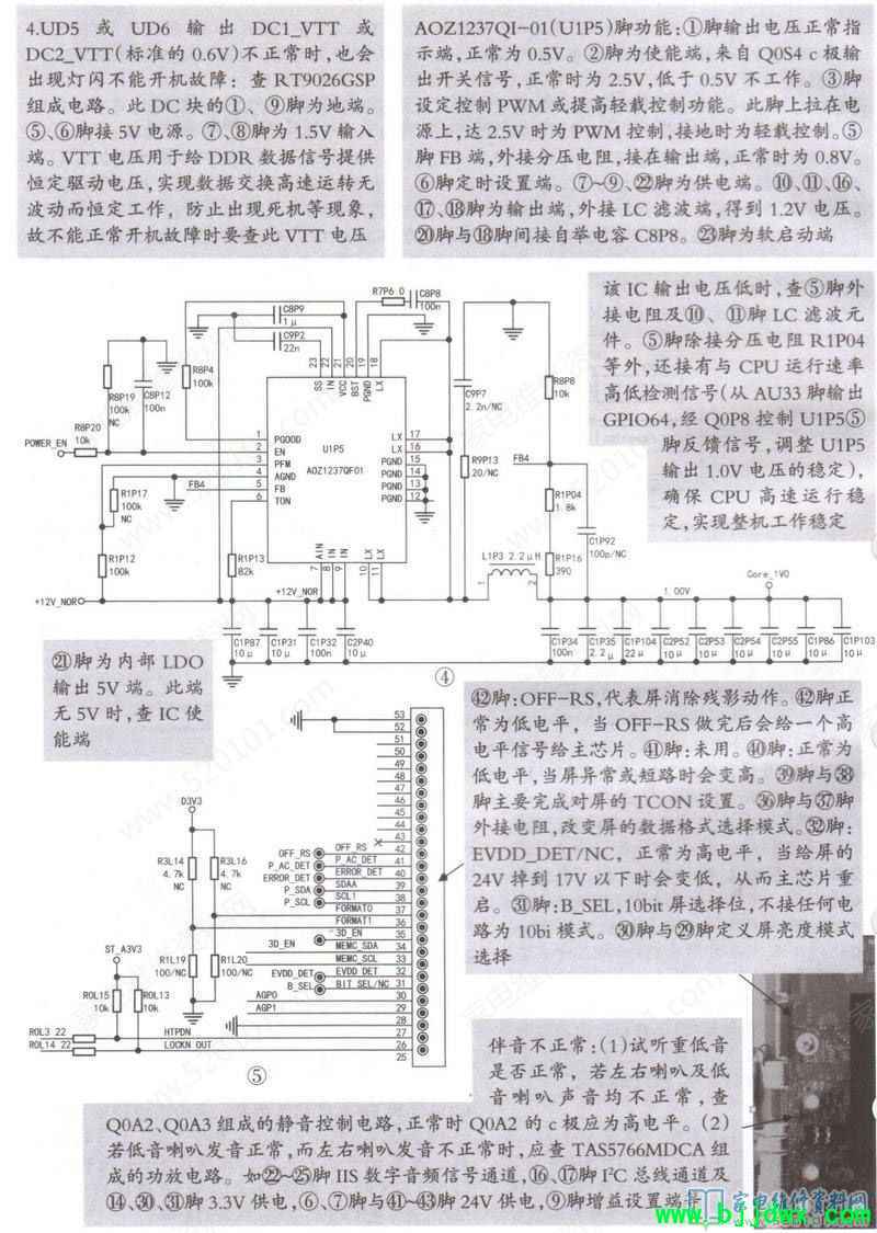

创维9R60机芯OLED液晶电视主板维修图解
2.屏体恢复设置进入工厂模式-更多+OLED设置:只需将OFFRS开关设置为“开”的状态,遥控关机后,即可进行数据恢复;恢复时间约7min,OFFRS为“开”时,为240min (4h)小恢复一次(约7min恢复时间)。JB开关为“开”时,为90000min(1500h)大恢复一次(约70min恢复时间)。见图6。
