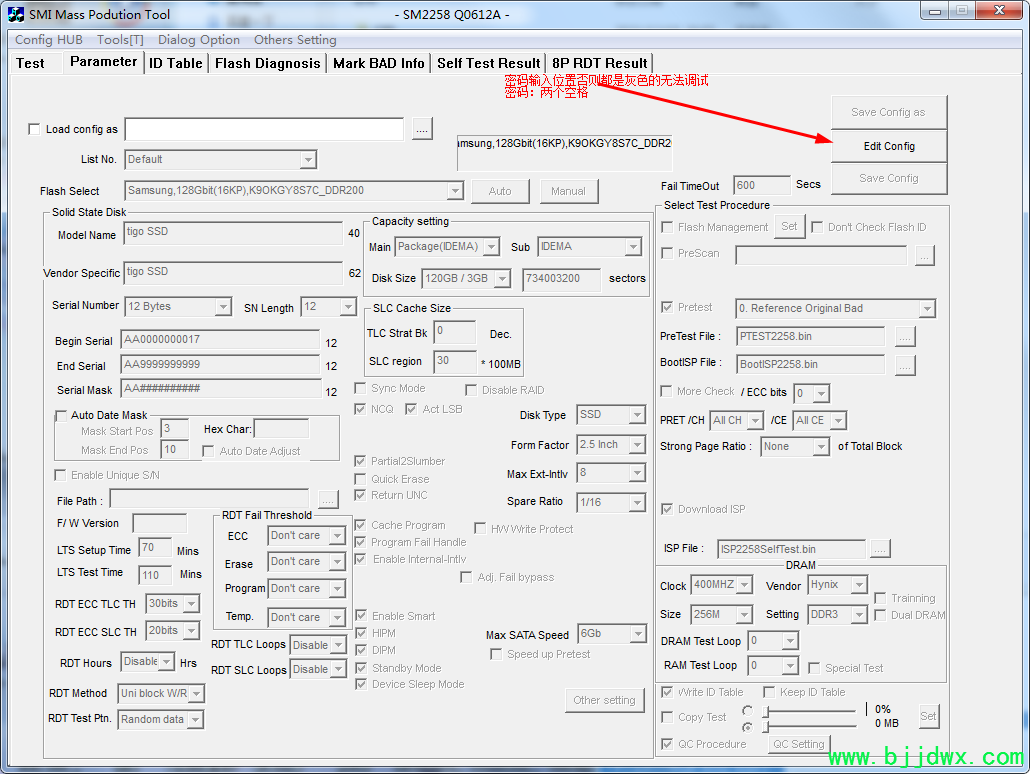

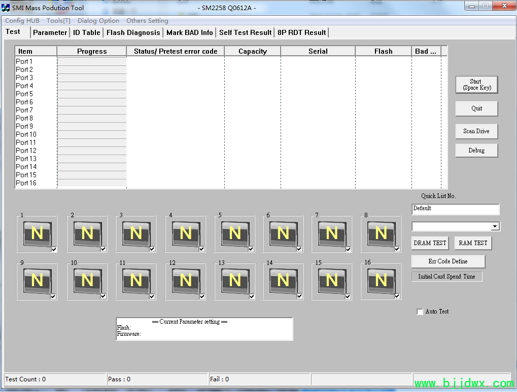

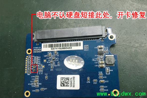

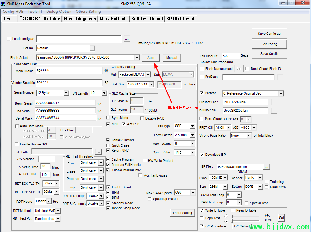

一块固态不好用了,据说可以用软件开卡修复,大体步骤是:确定主控-按照主控型号下载开卡软件-短接-设置软件-开始开卡。不废话上图片。首先拆开固态发现是SM2256主控。
从量产部落下载开卡软件,把固态硬盘主控板短接后电脑才认盘,后续就可以开卡了,短接的位置由于不同品牌而不同,有的大点品牌会标注ROM,也就是短接点,各种品牌不同主控用的开卡软件也是不一样的,就算一样的主控也有可能闪存颗粒不一样,因此要多试,多看教程。
SM2256开卡软件是在量产部落下载的,这里把链接发给大家,http://club.liangchanba.com/thread-234-1-1.html。
