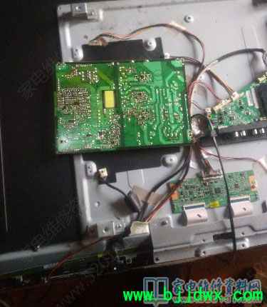

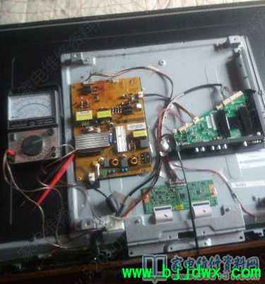

海尔LE48U3300液晶电视开机后黑屏故障的应急维修
      最近上门维修一台海尔LE48U3300液晶电视,到客户家后试机发现只要关上交流开关再二次开机就亮开机画面2秒后黑屏,红色待机灯亮。此后再遥控、键控二次可开机灯灭一直黑屏,画面不再出现,再关交流开关,如上重复。拆机开盖,直奔背光电路,经体检后发现是背光条坏了一组。
      此机采用单独5组灯条供屏发光,LED5组供电正极全相连,负极有5个对应的恒流管开通或关闭恒流稳压,客户家光线不好,又在卧室,开屏条件限制肯定在用户家是修不好的,再说费用也不好说,此机灯珠又是小颗粒的,就是花了功夫开了屏也没单个更换。整条整组那更没得说了。检查期间,客户一再问是否能修复,为了面子也为了速战速决,又怕用户怀疑技术故采用第二方案应急吧。

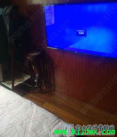

      如下图,最终以放倒对应一组的控制恒流管,修复完工,蓝屏时专业的能看到一条暗影,但有画面时不影响观看。
      注意,此操作并不是取消了所有灯条的保护,而是让那坏的一组即不工作又使其电路不再保护,相当于期骗了那一组坏灯条的保护检测电路,其余正常的4组保护功能依然存在。
