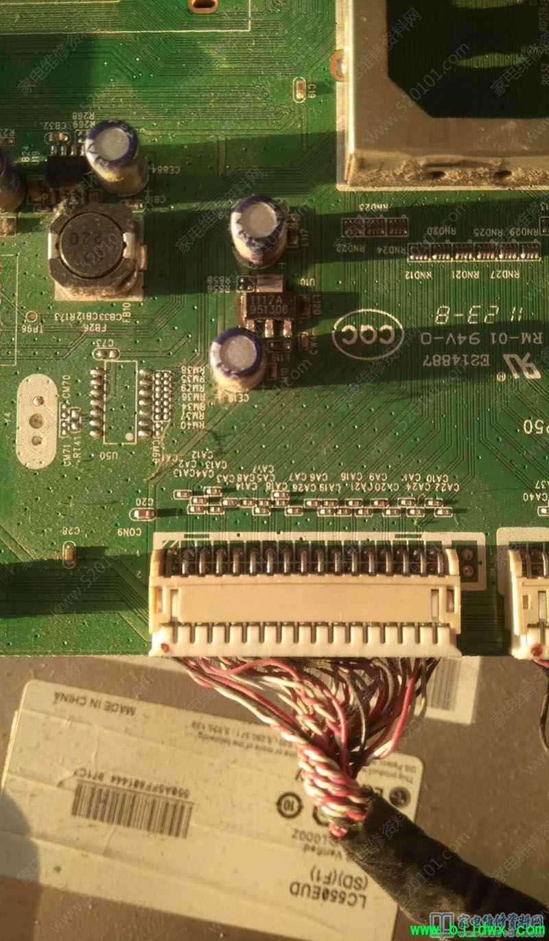

创维55E82RD液晶电视指示灯亮蓝灯无反应的维修
      接修同行送来的一台55创维液晶电视转修机,型号是55E82RD,主板型号是5800-A8K860-0P50,故障表现为开机指示灯亮蓝灯没反应,网上查找相关故障案例知道这机器大体的问题,用万用表测主板上面的转换电路,当检测到一个1117时发现有点不对劲,输入3.3V输出只有0.98V,按说一般在1.1V或1.2V左右,于是更换了一个,试机开机显示了,如下图所示。
