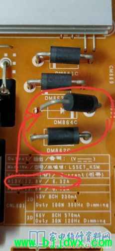

三星UA55KS7300液晶电视不开机的故障维修
    一台三星UA55KS7300液晶电视,故障表现为不开机,拆机检测发现是电源板故障,开关变压器次级12V整流二极管SB5150击穿短路导致的,由于手头上没有原型号,于是直接用SB5200代换(一共换了两个),试机正常,故障修复。
