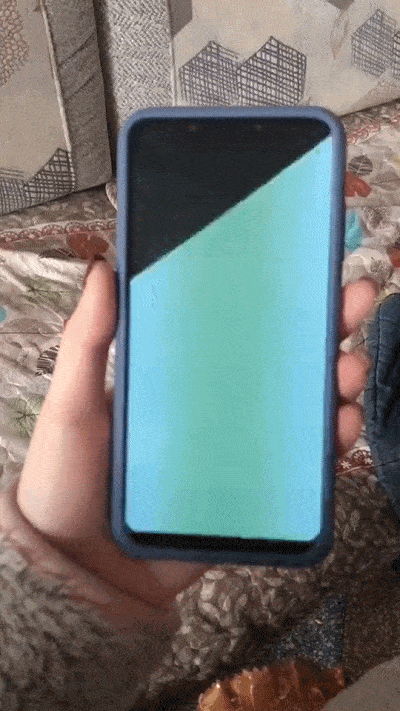

  1.小米手机总是闪屏,是因为手机系统长时间运行,偶尔出现屏幕程序故障导致,可尝试通过以下方法解决。
  把手机自动屏幕亮度调整功能关闭,并重新启动手机,查看手机是否还有闪屏现象存在。
  将小米手机还原所有设置。还原所有设置后将会清除手机内部储存的所有数据,请提前备份重要手机数据,谨慎操作。
  也有可能是当前的系统不稳定,这时候可以去更新下系统,在设置---我的设备--点击版本,如果有新的版本建议大家更新下版本试试。
  也有可能屏幕本身出现问题,这时候可以先校准。点击打开拨号界面,然后输入*#*#6484#*#符号打开工程模式,然后点击【屏幕】去校准,校准结束后看是否仍然闪屏。
  1.手机屏幕排线松动或者短路引起的闪屏,这时我们可以尝试更换排线来解决。
    如果你也遇到了手机问题,可以给我留言,会为您一一解决的哟!
