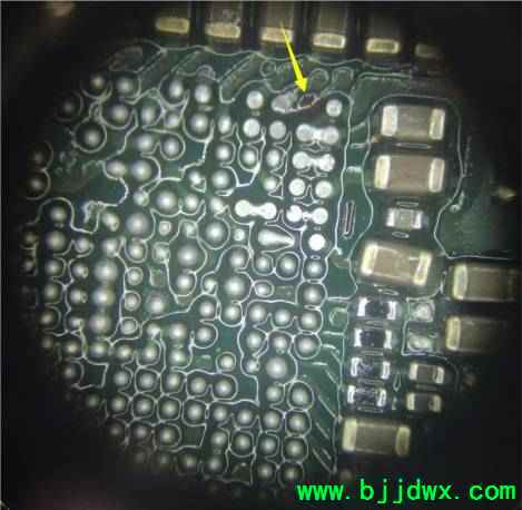

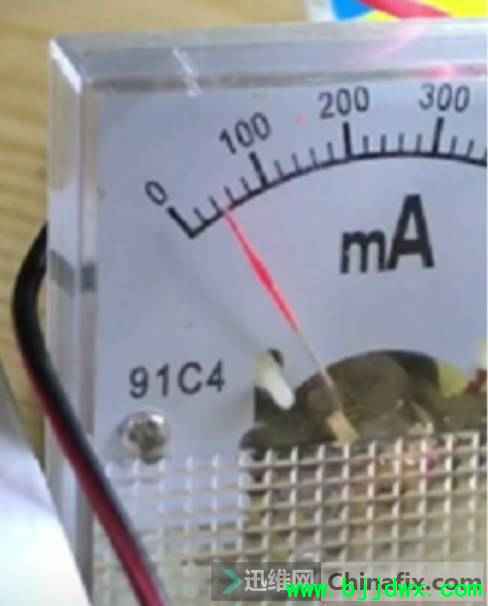

  机器型号:荣耀10青春版
故障分析:
维修过程:

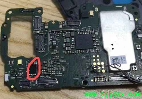

荣耀10青春版手机不开机故障维修 图2

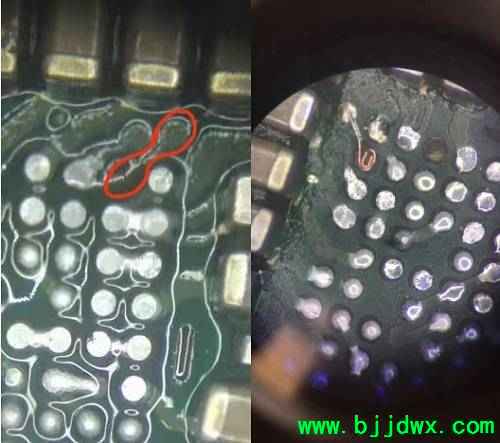

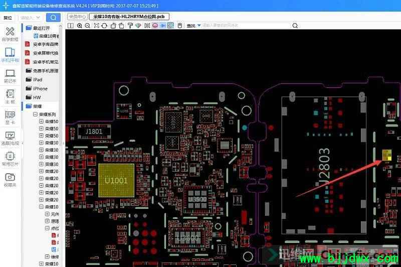

  加焊主电源,掰掰周边电感未发现松动,开机故障依旧。

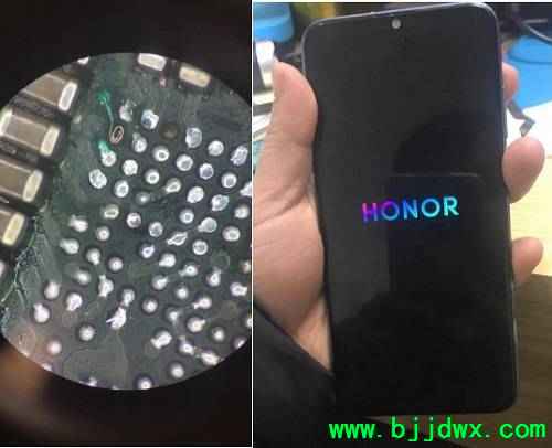

荣耀10青春版手机不开机故障维修 图4

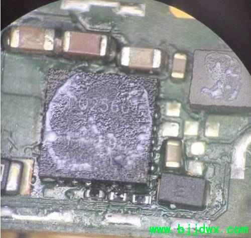

  拆掉主电源发现底脚连锡,并且掉了一个点,旁边有走线。
荣耀10青春版手机不开机故障维修 图6

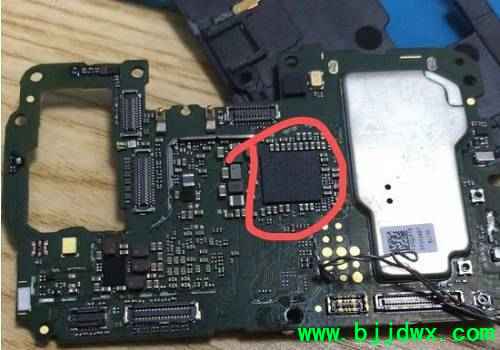

维修结果:
荣耀10青春版手机不开机故障维修 图8
