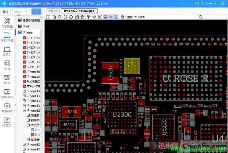

  大家好:欢迎观看迅维案例分享,感谢硕发科技手机  今天我们来讨论iPhone 12 Pro MAX的维修思路。
  测试结果:手机能正常开机,无任何提示,手机各功能正常,LED灯能打开,但是没有工作,广角摄像头不能工作。
  首先,我们打开鑫智造软件,找到标注图纸。在图纸上面找到与LED闪光灯相关芯片及电路。
iPhone 12 Pro Max闪光灯打不开故障维修 图1

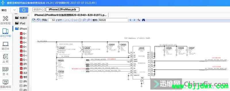

  这颗芯片的名称是U6500,我们打开原理图,查找芯片电路图。
iPhone 12 Pro Max闪光灯打不开故障维修 图3
iPhone 12 Pro Max闪光灯打不开故障维修 图4
