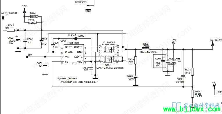

TCL L32F3380E液晶电视指示灯但不开机的故障维修
      接修一台TCL王牌L32F3380E液晶电视,故障表现为绿灯亮开不了机,拆机检查电源板3.3V、24V都有,继续检查主板发现5V电压没有,5V电压由U006和Q001产生,重新插电瞬间测5V,发现有1.5V然后降到0.5V,检测U006的1脚有5V,7脚有12V,检查外围元件没有发现问题,于是更换U006,但是故障依旧,维修一时陷入困境,最后分析来分析去认为是5脚BOOT没有升压,5脚内部应该是泵电源升压电路,测量5脚为5V,怀凝是外接的D002不良,拆下D002测量正反阻值正常,找来一个4148换上,插电一试,正常了,测量5脚电压为10V。
