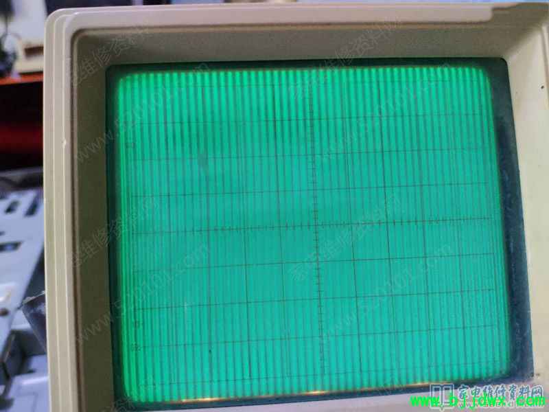

东芝42A3000C液晶电视指示灯不亮不开机的故障维修
      接修一台东芝42A3000C液晶电视,故障表现为不亮灯不开机,检查电源板5V18V40V正常,待机电源正常,检查开机电压为低电平,说明CPU没有开机指令,于是检查CPU电压正常,当用吹风吹热后,偶尔可以开机,检查IC511第5脚0.85V当时也不知道是否正常,后来发现晶振锈蚀严重,于是清洗除锈晶振电视机正常,后来用我的示波器大概测试了一下晶振两端波形,如图片。
