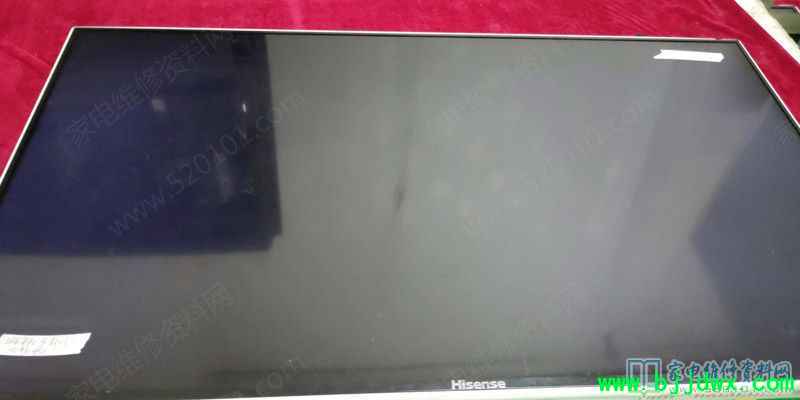

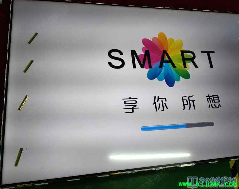

海信LED42K680X3DU液晶电视灰屏的故障维修

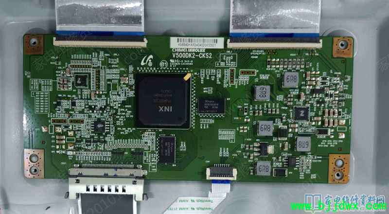

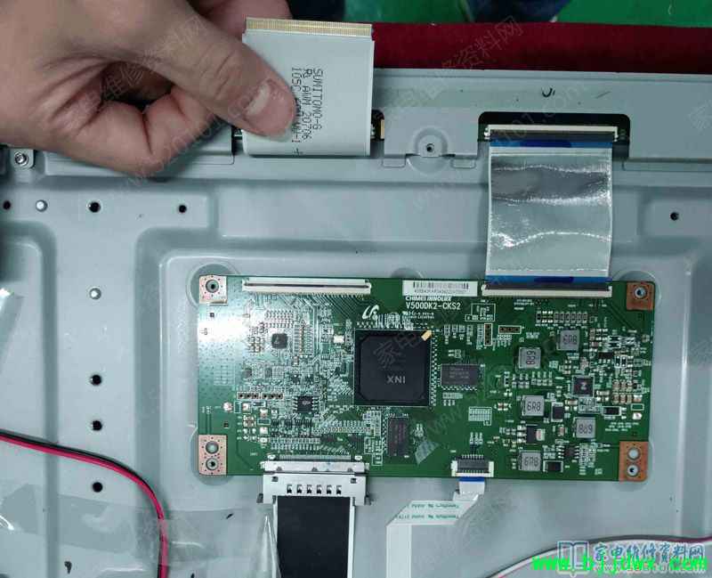

      接修一台海信液晶电视LED42K680X3DU液晶电视,故障表现为灰屏故障,背光亮屏不显示。这台机器用的是奇美屏,然后分别拆开两边的排线试,把有问题的那边边上的驱动模组撕掉就行,此故障为这款屏的通病。
