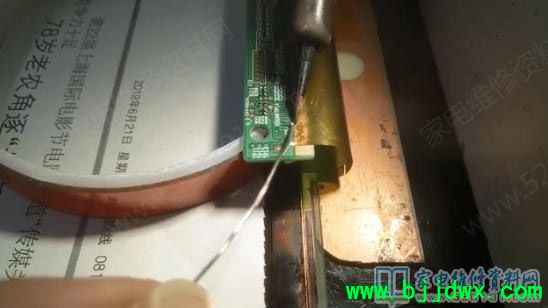

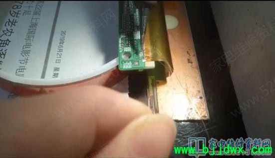

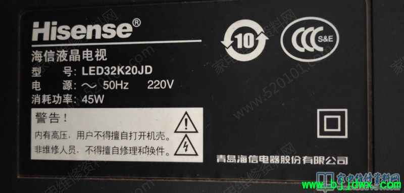

海信LED32K20JD液晶电视灰屏反应慢通病故障维修(图)

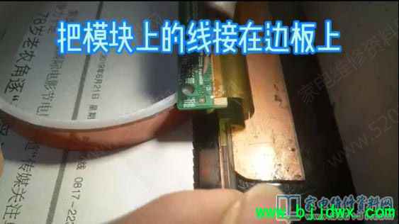

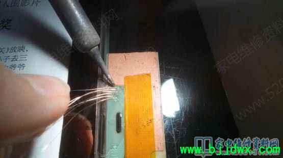

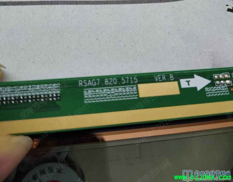

      针对海信LED32K20JD液晶电视,故障表现为反应慢且灰屏,测量了屏上的几个的电压都正常,是这款屏的通病,飞线完美解决,整个过程如下图所示。
故障现象
飞线完美解决
驱动模组10号线和上边那一条粗的线是一起的,割断焊在一起都可以
飞线要把模组上需要飞的线全部割断,这是我的习惯,为了防止玻璃夹层有问题
