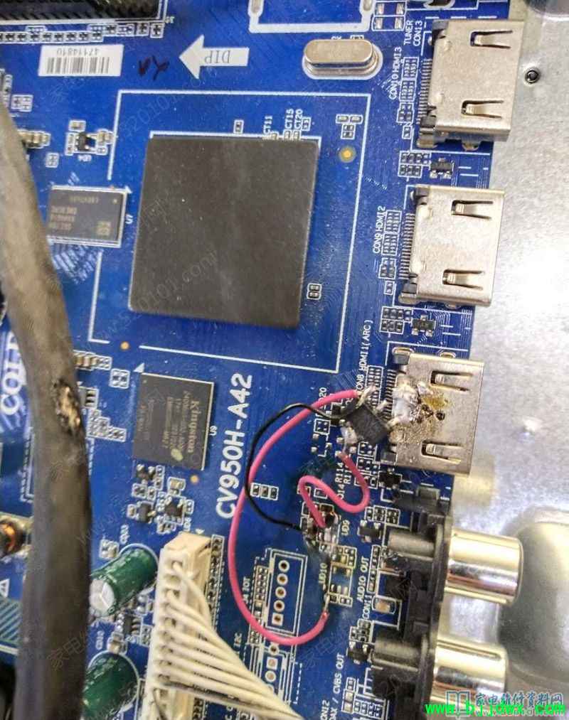

先科43英寸液晶电视死机的故障维修

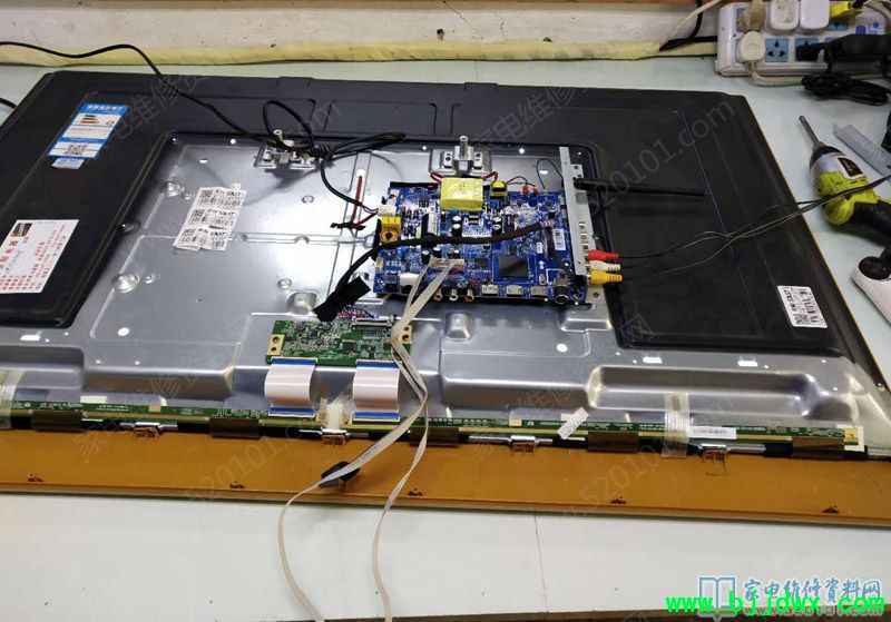

      接修一台先科43英寸网络液晶电视,故障表现为通电后死机,拆机检测主板进水,部分氧化,主板型号为CV950H-A42,测12v、40v有,3.3v没有,其余的小电压都没有,在路测3.3v对地短路。
      清洗氧化的LPS  1C7K1周围电路,还是短路,采用烧机法,对3.3v强行接入大电流的外接5v电源,点动供电,发现UD9(LPS、1C7K1)周围冒烟,代换一块外形一样的DC降压模块,还是不行,看来这种降压模块不能随便代换,在路测另一个同型号的模块输出1.8v,找了一个1117,1.8v的三脚稳压块,连线接入电路,开机一切正常。
