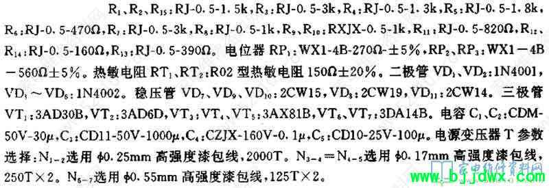

      本稳压电路由稳压电路、分压电路组成, 稳压电路的结构形式也是串联型稳压电路,它由复合调整管VT1〜VT3,差动放大电路 VT4、VT5,取样电路R9、R10、RP1及辅助电路VD1、VD2、C1、C2、R1、R2、VD7等构成。输出为24V稳定的直流电压,电路如图1所示, 分压电路是由两组射极跟随器串联组成,其第一组射极跟随器输出电压由稳压管VD9、 VD10串联决定,RP2是平衡调节电位器,第二组射极跟随器的工作电压是由第一组射极供给, 因此调节RP2时,相互有些影响,需要反复数次。由分压电路进行分析后,方可得到稳定电源。本电源共有+ 8V、-8V、-16V三组电压输出。
一、元器件选择
    电源中各级晶体管和元件参考电压如表1-1所附。
      本电源如要获取24V稳压直流电源,将用电负载接在-16V电压端和+8V电压端即可, 接入时,须注意“+”、“-”极性。本电源中VT1、VT2为大功率三极管,应加装合适散热器,以便散热,更好地增大负荷效率。
