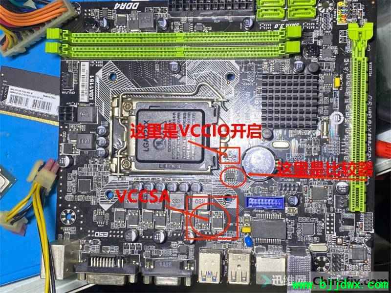

维修案列:七彩虹B150M-K PRO V20
故障:不开机(上电不跑码)

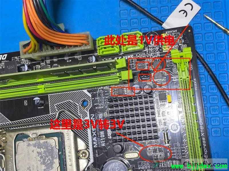

检修思路,优先测平台复位PLTRST  3.3v /0V -NG
平台复位没有,一般优先查PCH供电(南桥供电)
B150   100系列一般有个1V供电     1V/PASS
然后就是VCCIO  VCCSA  VCCPLL等
如图:(此图为手机实拍,根据经验标注,供参考)

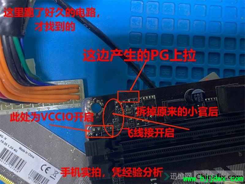

如图测量发现VCCIO VPP25V
VCCIO是在VPP25之后,优先查VPP25
VPP25   2.5V/PASS
再而就是VCCIO,测量发现
VCCIO    0V/NG
如上图总结:(VCCIO没有开启信号)
VCCIO EN由上图接下图而来:
PCH 供电产生PG作为VCCIO开起
自此‘红线一签,绝地起飞!
VCCIO顺利产生,PLTRST    3.3V   /PASS

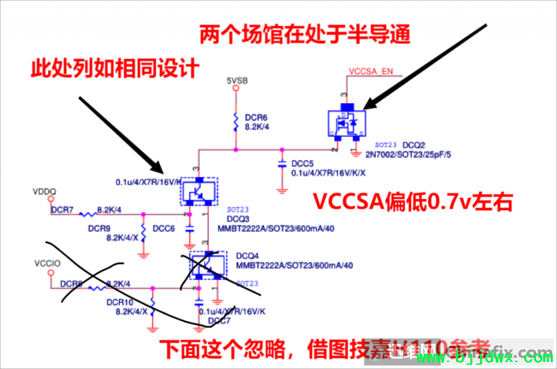

此主板没有图纸,下图为参考技嘉电路图分析:
类似于下图(技嘉H110)替换VCCSA(名称)

如图标注(据经验分析,居中参考)
VCCSA供电都没有,自然没有复位了
再VPP25之后会开漏输出PG到VCCSA比较器开启
将VDDQ转换成VCCSA
如上图和下图:(下图参考自技嘉H110)
由此可看出七彩虹还是比较倾向于技嘉类型的,当然只是相似
(必经芯片用的不一样,但是基本一致)

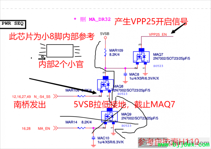

VPP25来源

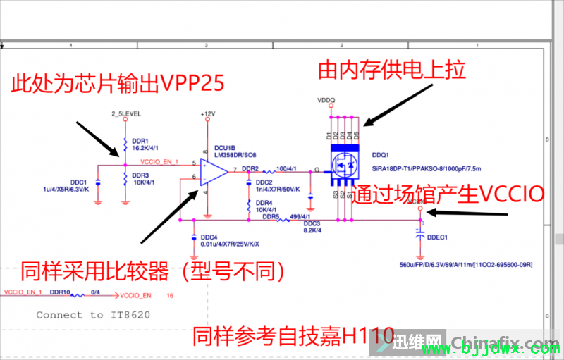

如图:(还是参考GIGABYTE)
由这种很多脚小芯片产生

如图:(参考技嘉图)
内部其实就是2个三极管
直接拆除,顺利产生EN
芯片输出VPP25

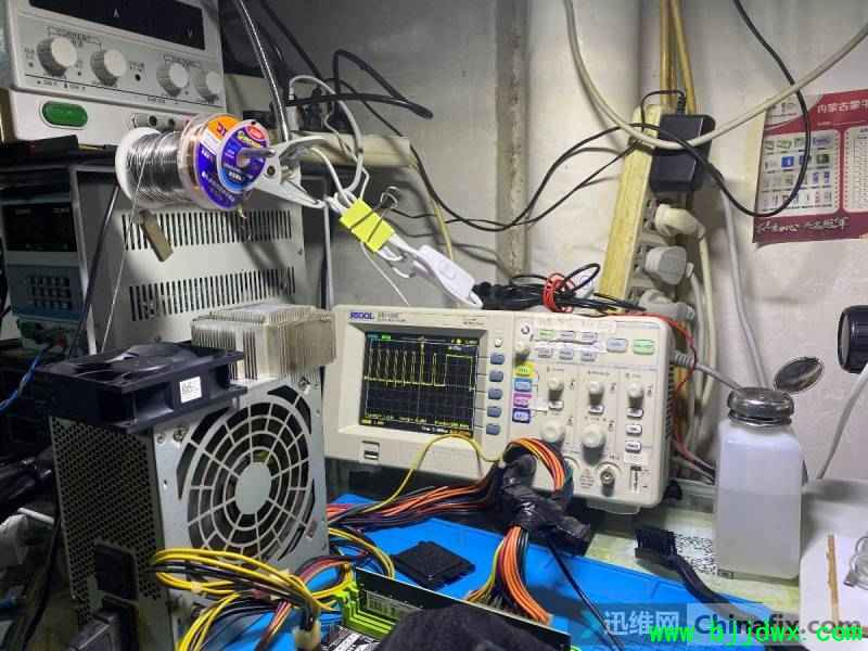

示波器图:(上电之前会读bios)

如下图:(分析:VCCIO  VCCSA  VCCPLL供电)
接下来就是VCCIO   VCCSA了
不多说,上图!
VCCSA   0V  /NG
看来都是一样的水准啊!
拆掉VCCSA  EN空置小官
VCCSA产生   0.9V  /PASS

示波器自检图:
至此,三片主板维修结束!
