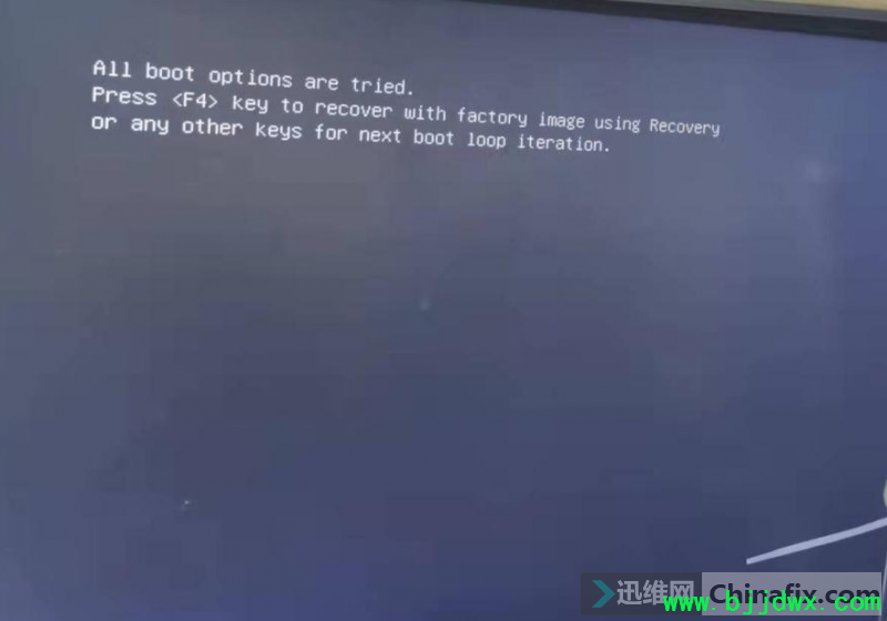

拆机检查,4代单U,板号BA41-02446A
有事找船长呗。按船长老师的指导,三星的机器开机,有点不一样。按开机键后桥待机和内存供电一起产生。
瞬间有点头绪了,按船长说的这个机器应该是新待机流程,船长讲过BIOS供电和桥待机用的一个供电。
经测量这个待机3V供电没有。小样找到问题了。
研究发现,这个芯片只有VIN有。就会有VREG3 线性电压。
测量3V5V开启6脚20脚。持续的高电平。测量后确定是按下开键后EC输出。
上波双通道对比
3V输出过最后保护了5V也关了。保护有还有1.6V左右。这个1.6V就是我弯路的开始。
搞大了。以为装的芯片有问题,把原机芯片装回去一样。待机0.001了。
现在不能动了。先把故障还原。
线性只到了EC和RTC电路。拆了EC发现输出正常了。以为EC挂了。心中暗喜U还活着。
在老马家订了芯片把两个型号都买回来。EC,上管,滤波电容都买回来。EC和桥共用BIOS应该不带程序。
点位图上面。U20有标型号TPS51225BRUKR,。我大意。看成了TPS51125B。心中凉凉。生怕把U搞挂了。线性连接RTC呢
拆掉EC电压又正常。难道我买的EC有问题。
割板SHORT9 断开SHORT9  发现输出正常了。
会不会是线性本身输出不够带不动负载。本身线性就是小电流。
查保护电阻R11325,一头19V一头4V。
在线测量3.3欧的电阻有0.6M了。在线测量边上3.3的电阻。虽然在线测量不准确也不会差这么多吧。拆下电阻R11325 测量确定是电阻阻值大了。应该是芯片装错了烧坏了。找了一个2.2的电阻装上VIN  19V好了。待机还0.001,3V线性正常了。待机灯不亮。触发后电流回到0.062灯变成了蓝色。 PWM35V一样 保护状态。以为故障还原了。
查吧。这个电压出来后名叫P3.3V_AUX通BIOS和桥图上没名字也不知道是桥的那部份供电。测量一级没短。测量这个电压通的所有电压转换芯片找到EC边上U9389的8脚短路。转换输出后名字叫P3.3V 这个电压通好多地方。烧机法,上热成像。找到U边上热 松香确定
妈的不亮机。
测量船长说的声卡复位。没有。我去。肯定没过内存。
灵机一 动发现风扇狂转。而且待机灯也不亮。会不会EC是挂的。
插上VGA
心中那个喜悦。老马家买芯片的也不靠谱。
上亮机图
总结。缺维修经验,还需要在维修过程中不断的积累经验,才能提高维修效率。
