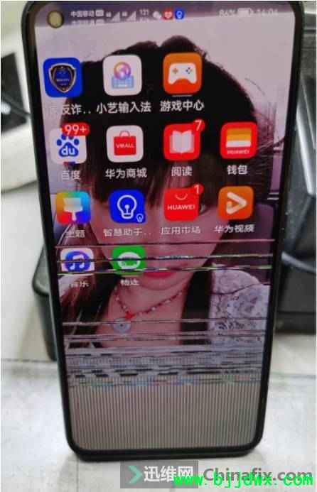

  大家好:欢迎观看迅维案例分享,首先感谢顺丰手机维修  今天我们来讨论一台华为Nova7的维修思路。
  客户描述:手机轻微进过水,一直都在用,突然屏幕就出现了花屏。
  实测结果:手机各功能都能正常使用,只有屏幕出现了花屏。

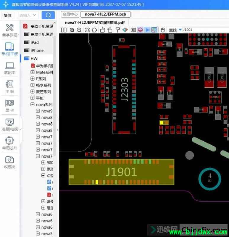

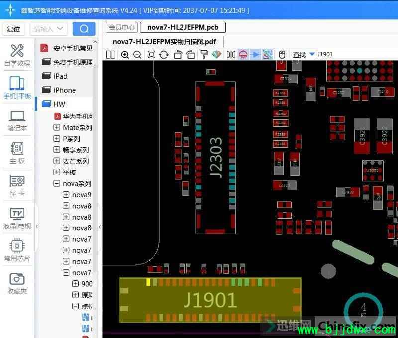

  首先,更换屏幕进行测试,如果屏幕能正常显示,那就是屏幕问题。如果故障继续,那就是主板显示电路问题。很多朋友手里不一定有测试屏,那么就直接测量显示屏座子各脚位阻值是否正常。如果不正常,故障一定就在不正常的脚位相连的电路上面。如果正常,那么请直接更换屏幕。
  测量各脚位阻值之后,发现座子下面第4脚阻值无穷大,证明该条线路已经断线。
华为Nova7手机突然花屏故障维修 图3
  经过查看,该座子到电阻的电路已经被腐蚀断线,对该线路进行修复就可以了。到此,华为Nova7手机突然花屏故障修复完毕。
