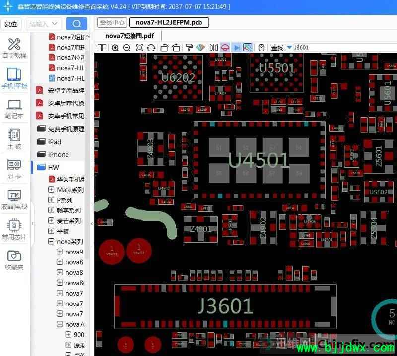

  大家好:欢迎观看迅维案例分享,首先感谢迅维技术组赖师傅提供实例素材。
  今天我们来讨论一台华为Nova7的维修思路。
摔落后,开机卡在LOGO界面,进不了系统,一直重启,然后到恢复模式。
  测试结果:手机能正常开机,到华为LOGO的时候卡主,自动重启2-3次后进入恢复模式。
  首先,我们排除外配问题,断开外接设备或者更换外配进行测试。
  在排除外配的过程中,我们发现尾插排线不扣的情况下,手机是可以正常进入系统的。但是我们测试尾插座子的阻值却是正常的,那么问题肯定在小板上面。
华为Nova7开机进不了系统卡LOGO故障维修 图2
华为Nova7开机进不了系统卡LOGO故障维修 图3
