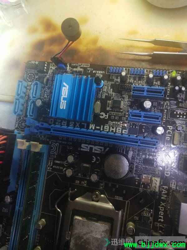

碰到一个主板华硕P8H61-M LX3 R2.0,故障是能触发,过几秒听到小喇叭“滴”的一声后一秒内就断电,再触发又是一样的情况。多次测试发现“滴”声出现的时候,显示器信号灯从无信号的橙色变为有信号的绿色,但是还没看到画面主板已掉电,显示器灯又变橙色。拆下主板测试故障一样,拿掉内存不掉电,并且有“滴滴滴”报警声。我的思路是能有“滴”一声,说明跑马并且点亮了,只是掉电快看不到开机画面。所以认为几大供电应该正常,不然不会跑马,简单测了待机和VTT内存 还有cpu,甚至滴声的时候显卡供电也出了。刷了官网CAP改的BIOS和论坛下的都一样。后来又测温控THERMISTOR 10K 也正常(电压是1.9V),看图纸分压计算正常。请问大师傅们帮我把把脉,再要查什么信号?pq61的1脚0.26v,3脚1.05v.
