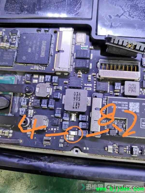

收到A1465同行拿来卖给我 我打开一看,L7095和R7320被别人拆了的,于是400元收了回来。心里高兴
把这两个补上之后系统装起来,非常高兴,结果第二天,把电池装上去进系统时会掉电。于是重新插电又可以开机,。于是就拆开查问题,复杂的检修过程就不多写了。写多了累。问题出在F7140上一端有8.2V另一端只有4V。分享一下。
