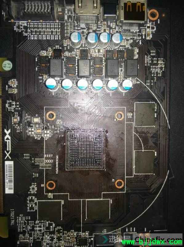

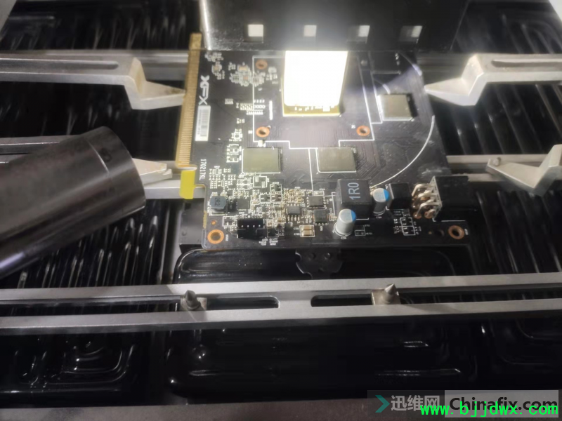

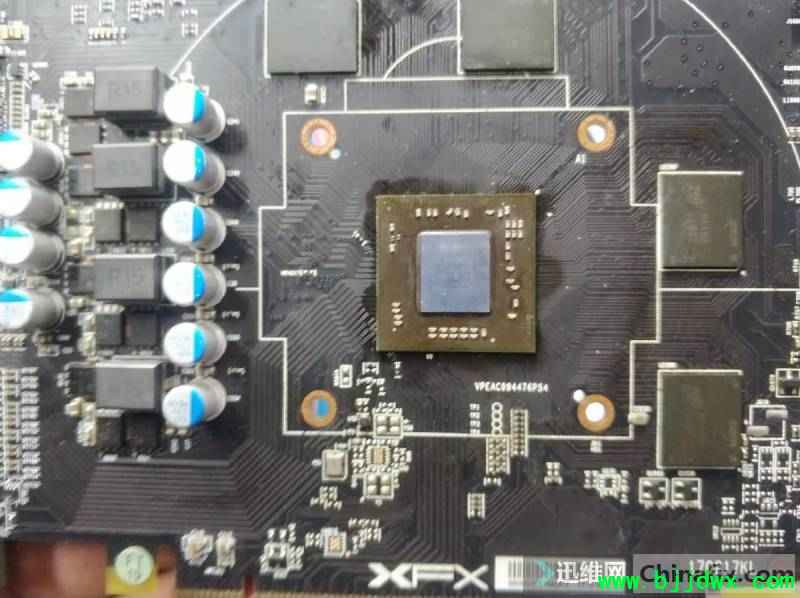

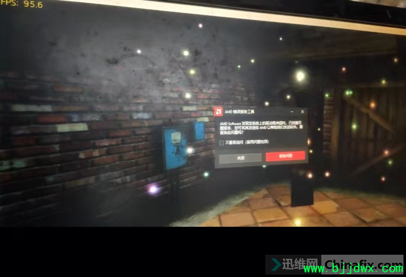

跑3D 程序,运先一段时间后,掉驱动或者黑屏,黑屏重启后会卡B2 ,用集显扫显存不报错。正常开机的显卡,扫显存不报错。这个显卡主要故障就是虚焊,不是内部虚焊,就是芯片与PCb 之间的虚焊,加焊可以吗?不可以,我修好4 片显卡,我都加焊过再重植的。加焊后都不能解决问题或者根本解决不了问题。
开拆,因为风嘴用小了,温度要调低一点。

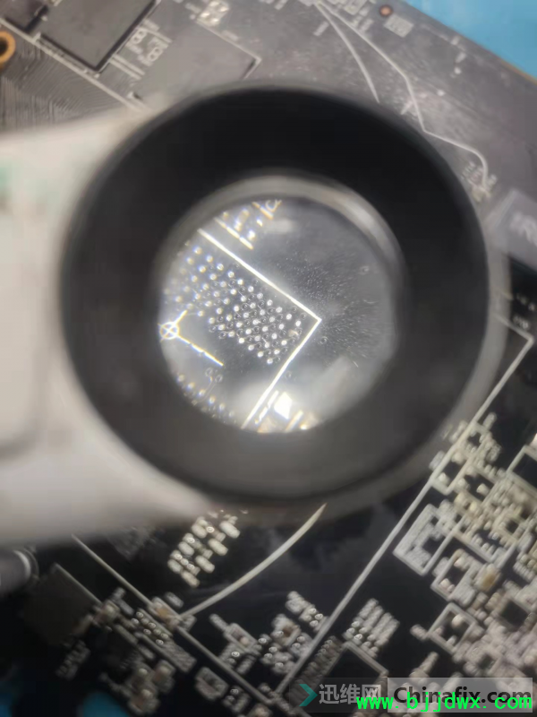

那天没钢网,闲的无聊,不用钢网植了个球。
焊盘处理好
第一片处理完
焊接好
