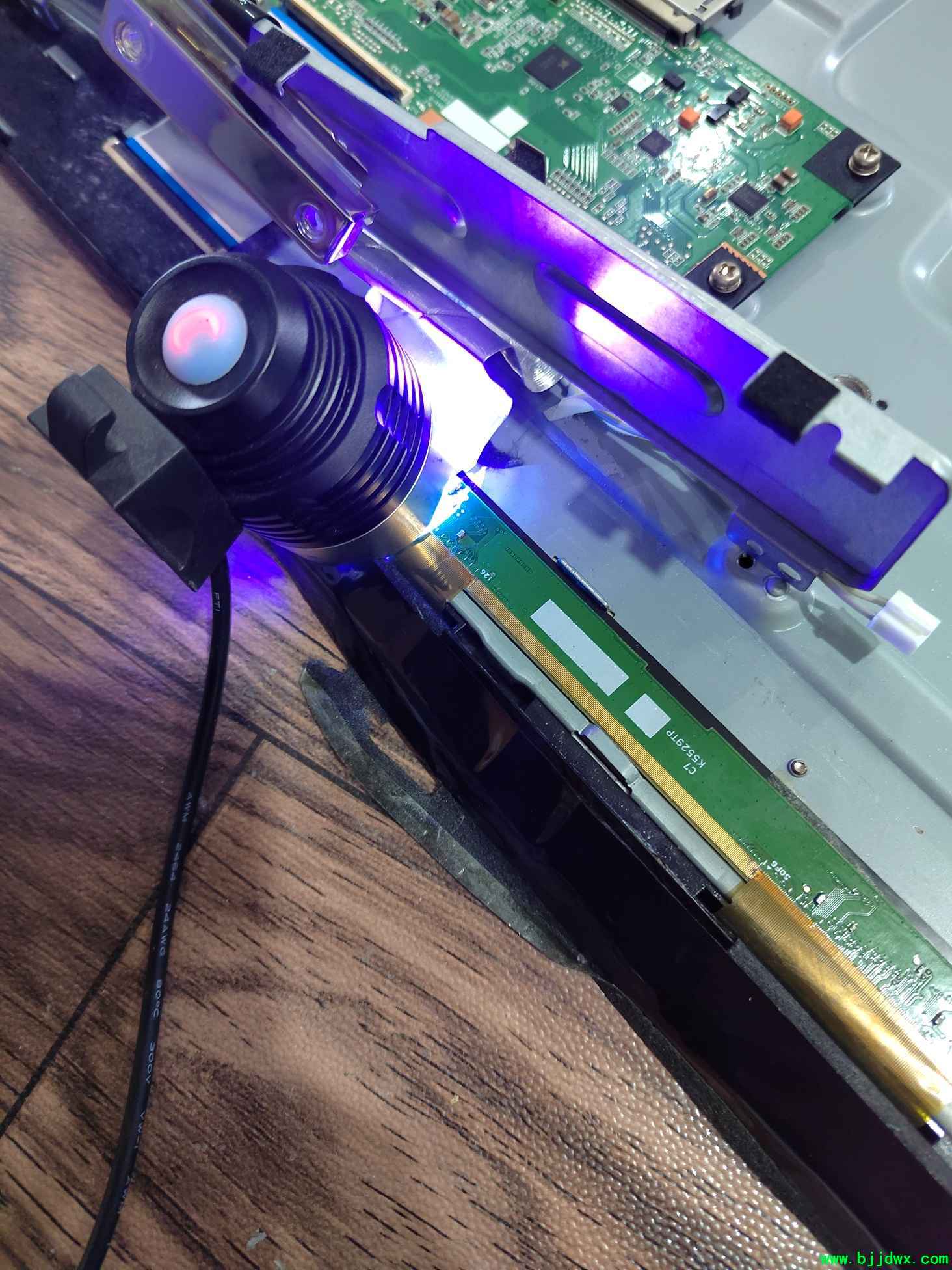

维修:拆机,屏线位置有进水氧化,更换屏线,故障有改善,有1/5位置显示缺色。
其实描述起来三言两语,真实维修过程是一言难尽
补好线,测试OK
完美修复

师傅您是怎样修好的?给讲一下修理过程吧。
