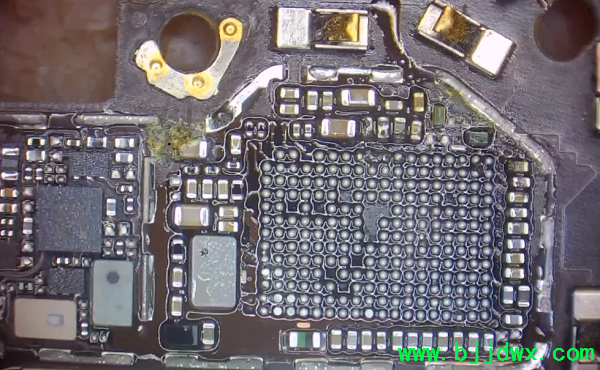

  北方的天气,现在已入深冬,天气越来越冷,到游泳池、泡温泉的人也是越来越多,但是手不离机的习惯,却是一时改不了的,走哪儿都必须带着,必须刷着。一个朋友就是太嘚瑟了,去游泳防水袋里进了一“点”水,华为Mate30被淹了,wifi有时打不开,有时不能打开了。
手机进水后如何处理?
  不要用吹风机、烤箱等烘烤手机,那样热量对内部造成永久性的伤害。
  手机进水,最容易导致的就是主板的线路腐蚀,或者是芯片、焊盘氧化,在华为手机中,进水最容易导致不带胶的芯片出现内部腐蚀和氧化。
华为mate30手机WiFi打不开的处理方法:
  拔掉【路由器】电源开关机重启,同时也查看其他手机是否能搜索到信号。如果其它手机能搜索到,就是你的手机问题。请继续第二步。
2、当手机不能打开WLAN开关时,将手机开关飞行模式后重启手机,再打开看看。
  在手机设置里,搜索栏输入还原网络设置,还原网络设置,包括WLAN、移动数据网络和蓝牙,然后再尝试,看是否打开。
6、硬件方面的问题

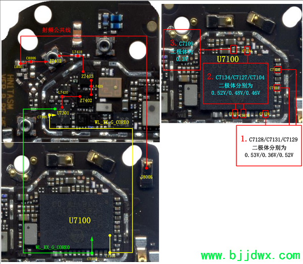

1.WIFI模块IC本身损坏
  华为mate 30手机进水后WIFI 蓝牙打不开,这几乎成了一个通病,在实际维修中遇到的很多。

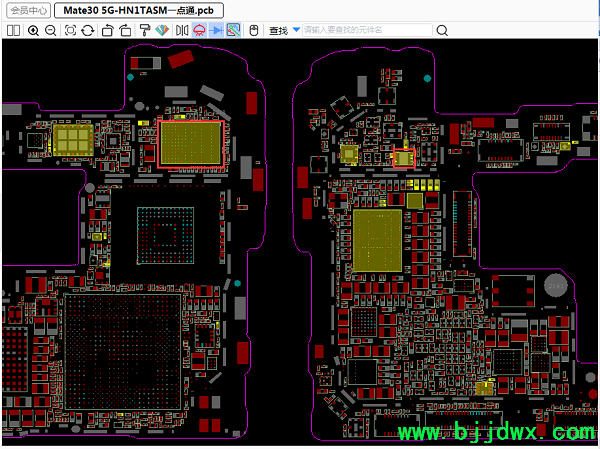

3.WIFI芯片的供电异常,WIFI芯片无法启动工作、WIFI芯片与CPU之间的通路异常,短路或者断线,或者他们两者的数据传输异常,也会导致手机WiFi不正常或者打不开。
4、除了进水导致无线WiFi打不开通病外,RF多功能芯片芯片损坏会导致,无线网打不开,处于关闭状态,或者能打开无线联网输入密码后显示拒绝网络接入连不上,甚至导致手机耗电快,发热漏电。更换芯片,WiFi信号瞬间满格,上网一切正常。
