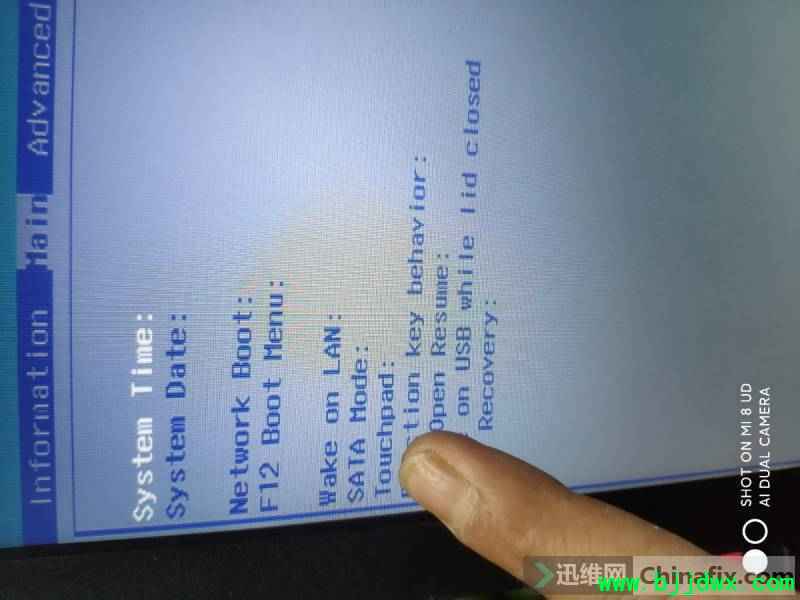

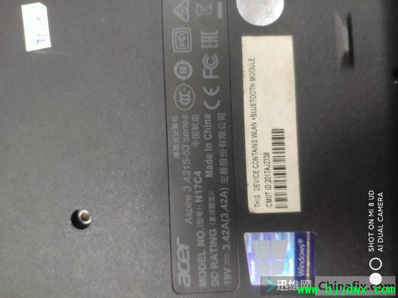

看到论坛也有一位兄弟和我遇到同样的问题...也是机子拿过来是换键盘的,换完以后触摸板使用不了,键盘也不能开启触摸板,设备管理器也认不了触摸板,还原BIOS,重装系统都不行,官网下载驱动也是不行,后来上网查到说是BIOS里面一个触摸板管理没开启,立马进入BIOS找到Touchpad开启就行了,进入系统它就识别到了触摸板,重启就OK了,我就很好奇,换键盘的时候,主板小电池我也没拆,BIOS里面时间信息都还是原来的...怎么它就会自动关闭了,不管了,能用就好...
