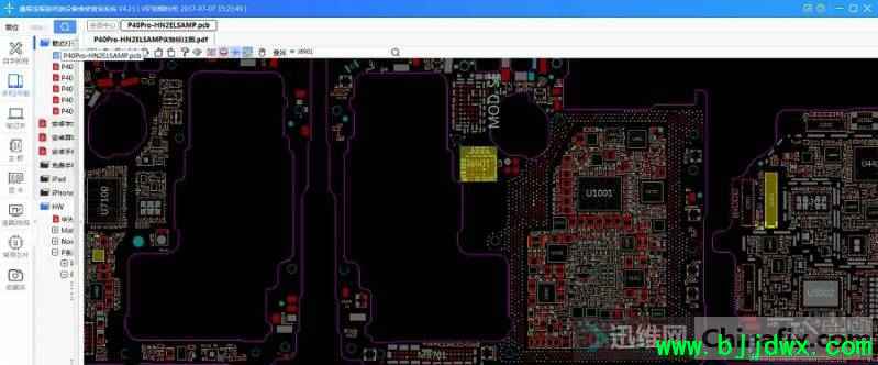

  大家好:欢迎观看迅维案例分享,首先感谢迅维技术组赖师傅提供实例素材。
  机器型号:华为P40 Pro
维修过程:
中,如果同时出现这样多功能性故障,那么故障的原因肯定是直指一个地方。一个它们共同需要的工作条件无法满足,所以我们通过查找它们相同的供电线路跟信号线路,就可以确定大致的故障原因及维修方向。
华为P40 Pro手机摄像头不能用,没声音多故障维修 图1
  第一步,先查找相机的供电条件,我们发现相机的供电都来自同一个芯片。
华为P40 Pro手机摄像头不能用,没声音多故障维修 图2
华为P40 Pro手机摄像头不能用,没声音多故障维修 图3
  第三步,确定了供电线路之后,在主板上面对这几路供电进行测量,就可以确定是哪里的问题了。最终确定是因这颗芯片虚焊导致不工作,就没有输出LDO供电给相机导致。
  维修总结:华为P40 Pro手机摄像头不能用、没声音、无wifi无蓝牙,极有可能是因为相机供电管导致。首先,要测量主摄像头跟后置摄像头座子的所有脚位,是不是有阻值异常或者缺少供电,如果没有供电,再追溯到相机电源,看一下它的工作条件是否具备,如果不具备,再向它的上级领导反应。
